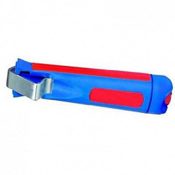

Какой именно? Knipex-1240200?
У меня тоже есть некие стрипперы которые для меня бесполезны.
Вот такой вот:
Только желтый. Шлак а не инструмент.

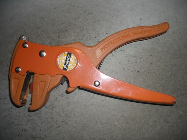

Отличный, легко регулируемый инструмент. Тайвань. Лет десять работаю, одним чаще, этим реже- так, для мелочевки и электроники всякой:

Вот такой наш Админ в помойку выкинул.

Точно такой- фирмы ПросКит, или похожий? Блин, у меня в цехе на сборке у монтажников было их десяток, работали яко звери, а вот подделки видел, держал в руках- нууу, как соловей и воробей- оба поют...

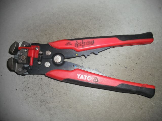

Есть и такие, не только Ято, но и ПросКит, но эти более интеллигентные- ими удобно обдирать изоляцию даже с МГТФ 0,07 и выше без повреждения изоляции:

Именно такой не понравился Косте:
Константин писал(а):Источник цитаты У меня похожая модель. Есть с ней проблемы с микронастройкой. А именно данный стриппер регулируется только под определенный тип проводов. Моно(монолитная) или Много проволочная(многожильная). И в случаи работы одновременно с обоими типами проводов режет на одном жилу(царапая делая насечки на моно ,а на много проволочной срезая несколько проволочек). Повреждения будут на том типе под который не был откалиброван стриппер.
А Вы работали таким ? Как отзывы- не повреждает жилы ? Как с этой микронастройкой у Вас дела ?

Был типа такого- после пробной зачистки вышвырнул в окно!
МГТФ профессионально зачищаются только нихромовой раскаленной проволокой на специальной зачистке, либо раскаленным жалом паяльника, все остальное непрофессионально и за такое на моей прежней работе вздрючили бы не слабо ( советское оборонное предприятие).

Как говорят в Одессе- ТАКОЕ ЖЕ и ТИПА ТАКОГО есть две большие разницы. С МГТФ Европу вы не открыли, но я этот провод упомянул только для примера работы со скользкой изоляцией, и только.

Глянь на сайте заметки электрика,тема была про стрипперы. Чей у него был не помню но по фото очень похоже.

Да работаю и по сей день. На выездные работы с собой редко беру. Использую при комплектации Электроустановок в виде РЩ,ВРУ,НКУ. Когда надо чистить только один тип проводов.

A.Li писал(а):Источник цитаты насколько это неудобно ? как подкручивать ? что будет если не подкрутишь ?
Очень не удобно. Подкручивать круглую ручку(по часовой и против). А будет не качественный съем изоляции,то срежит лишние то на оборот не до режит.
A.Li писал(а):Источник цитаты стоит об этом вообще заморачиваться ?
Да. Если бы мне кто нибудь рассказал об этом я бы не покупал их для выездных работ. Хотя без дела все ровно не лежат.
