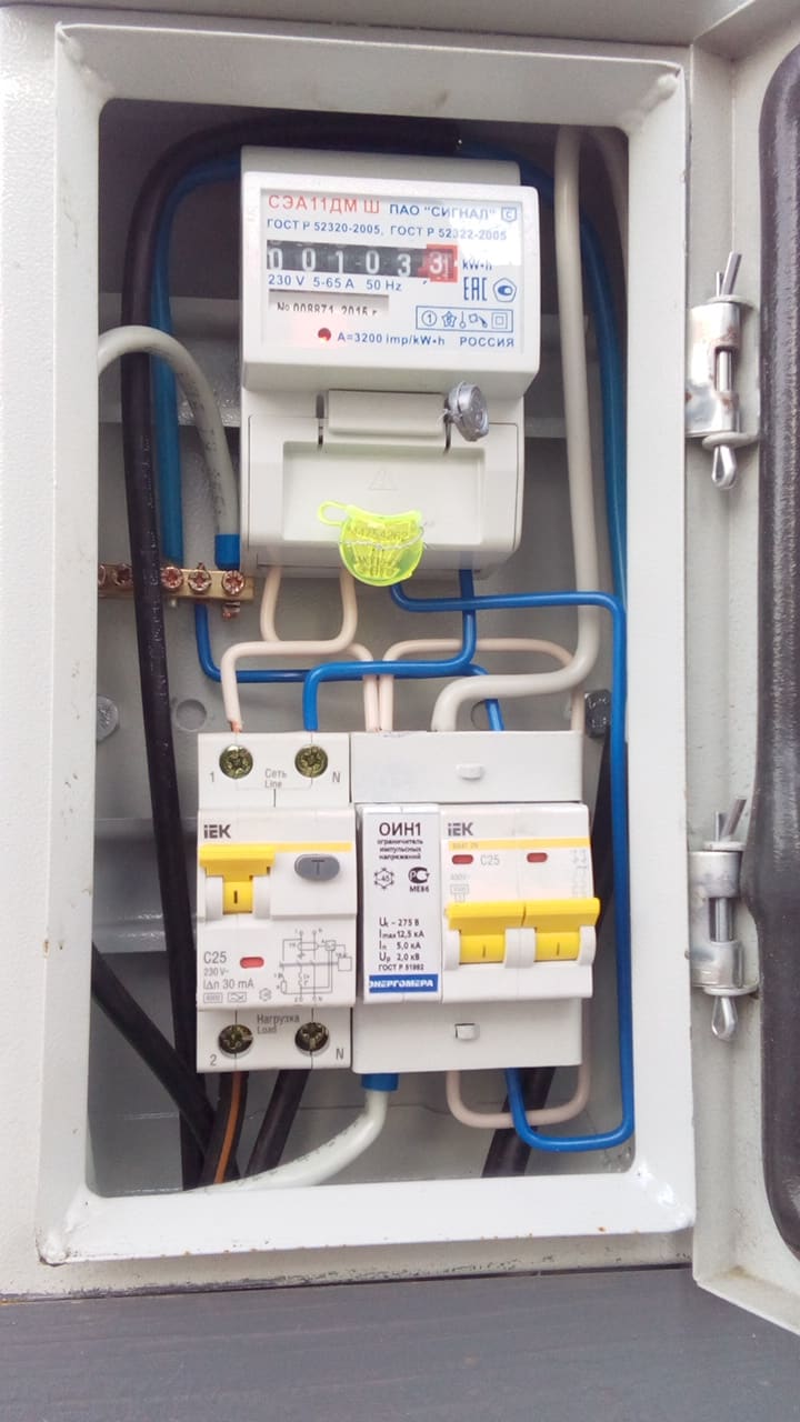

Всегда пожалуйста. Щит изнутри сфоткать?
Внешний пункт учета (ВПУ)+требования к вводу
Сообщение Леопольд » 09 май 2016, 19:53
Конечно!
Сообщение elalex » 09 май 2016, 23:22
Rokoal,
1.Измерений петли, думаю, не было?
2.ОИН - УЗИП класса 3 (D), ставится непосредственно перед потребителем (около розетки). Для 1 ступени молниезащиты не годится.
На 1 ступени нужно ставить УЗИП класса 1.
По ОИН есть отзыв:
otzovik.com/review_2717093.html
3.Сигнализации выхода из строя ОИН нет. Как узнаете, что поломан? По взрыву?
4.Если хотите селективности дифзащиты, дифавтомат придется выбросить.
Сообщение Rokoal » 10 май 2016, 06:30
elalex писал(а):Источник цитаты 1.Измерений петли, думаю, не было?
Что вы этим хотите мне сказать? Вы меня учить будете?
elalex писал(а):Источник цитаты 4.Если хотите селективности дифзащиты, дифавтомат придется выбросить.
Пустые заморочки, мне до щита из гаража пять шагов.
elalex писал(а):Источник цитаты 3.Сигнализации выхода из строя ОИН нет. Как узнаете, что поломан? По взрыву?
Схему внимательно смотрели? ОИН после АВ подключен.
elalex писал(а):Источник цитаты 2.ОИН - УЗИП класса 3 (D), ставится непосредственно перед потребителем (около розетки). Для 1 ступени молниезащиты не годится.
Я в курсе. Поставил, что было для отмазки.
Сообщение elalex » 10 май 2016, 07:14
Rokoal писал(а):Источник цитаты ОИН после АВ подключен
АВ может отключаться только из-за пробоя ОИН?
Rokoal писал(а):Источник цитаты Пустые заморочки, мне до щита из гаража пять шагов.
Зима, 12 часов ночи. Дифавтомат отключился и не включается. Пустые заморочки?
Rokoal писал(а):Источник цитаты Поставил, что было для отмазки.
Дальше нормального УЗИП не будет? Пусть молния спалит и счетчик, и диф, и аппаратуру дома?
Rokoal писал(а):Источник цитаты Что вы этим хотите мне сказать?
Если не было измерений и расчета, кабель на дом не защищен. Вы не знали?
Rokoal писал(а):Источник цитаты Вы меня учить будете?

Сообщение Rokoal » 10 май 2016, 07:45
elalex писал(а):Источник цитаты Дальше нормального УЗИП не будет? Пусть молния спалит и счетчик, и диф, и аппаратуру дома?
Возможно будет. Это гараж.
Давайте не будем раздувать. Все защищено и защита работает. Было проверено. Не спрашивайте как. Поверьте наслово.

Сообщение mastervictor » 10 май 2016, 15:48
Rokoal, это счетчик "интересного подключения",или ты напутал?
Фаза на вторую ножку,ноль на четвертую!

Сообщение Rokoal » 10 май 2016, 19:26
mastervictor писал(а):Источник цитаты Rokoal, это счетчик "интересного подключения",или ты напутал?
А зачем еще две жилы СИПа?
Счётчик подключен по его схеме. Сип четыре жилы фаза ноль земля одна свободная.
Сообщение mastervictor » 10 май 2016, 19:38
Rokoal писал(а):Источник цитаты земля
ее от куда брал?
У тебя же свой контур?
