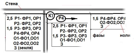

3.Деталировку соединительных коробок стоит делать при очень большом количестве входящих жил. Скажем 30-40. Такие коробки я собираю только по картинке (пример - вложение) за 3-4 часа.
Думаю, как соединяются одноименные жилы - излишне?

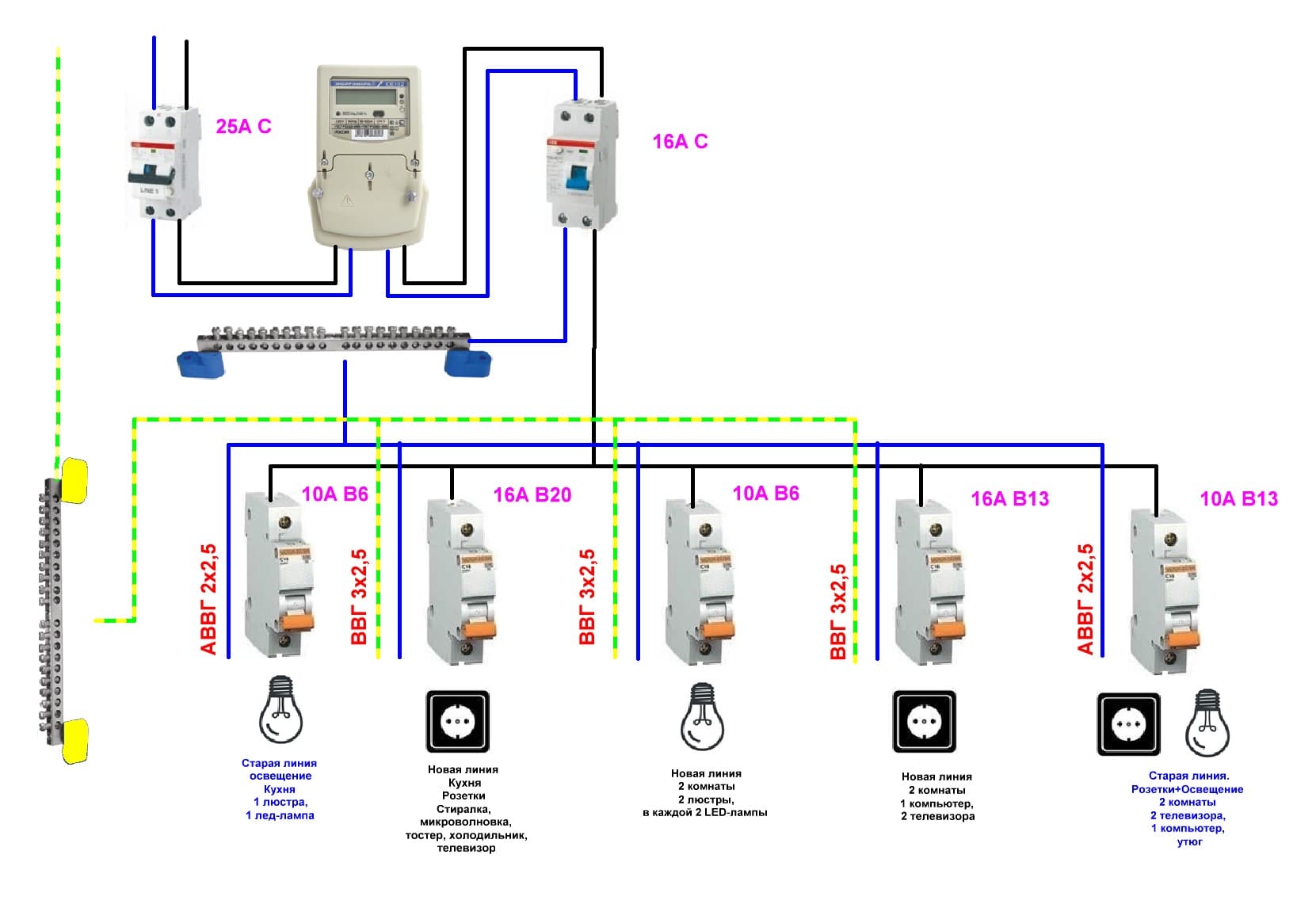

2. Картинку по начинке щитка поправил, АВ нужных типов расставил. Шинки использую для удобства, ничего не помешает в процессе сборки изменить мнение, если удобства в работе с шинками не будет. РЕ веду не отдельной линией т.к. на мой взгляд это усложнит (для меня) процесс сборки всего этого хозяйства.
автоматы выбираются не только по мощности, но и по измерениям петель и расчёту токов КЗ.

3. Деталировку сделал для своего удобства, и что бы выложить сюда.
Я не электрик, поэтому для меня эта затея уже сложновата, посему и пришел на форум за советом, помощью и критикой.

1.Откуда известно, что автоматы нужных типов? Это Вам просто кажется, что они нужных типов - никаких обоснований нет.
2.По поводу удобства. Что такое удобство? А что, сразу не понятно, что удобнее - ставить что-то или не ставить? А в чём может быть удобство наличия дополнительного изделия?
3.А как это - вести РЕ отдельной линией?
4.Если линии не проложены, то нельзя их и измерить. Если нельзя измерить, то нечего и выбирать автоматы.
5.Хотите сказать, что знаете статистику проложенных соседями линий?
6.Не вижу ничего полезного в Ваших картинках соединительных коробок. Если жилы не промаркированы, как можно разобраться в проводах? Если думаете, что выдумка любителя может быть лучше практики профессионала - делайте.
7.По поводу реле напряжения. Столь ли необходимо быть уверенным, что аппараты и дом не сгорит при скачках напряжения?

1.
elalex писал(а):Источник цитаты 2.На освещение не более В6. На розетки слабых линий В13, сильных линий В20, и проверить на срабатывание от КЗ измерением и расчетом.
Ну вот отсюда и сделал выводы.
2. Без шин я не знаю как раздать РЕ и ноль в линии.
3 и 4.На сегодняшний день пробиты штробы, просверлены стены, вложены гильзы. В 80% штроб лежит старая проводка, действующая. В доме я живу. Как я отключу линии если мне надо электричество? Я не могу себе позволить вырубить всё и несколько дней вести монтаж. Собирать новые линии тоже придется по частям, т.к. по дереву еще надо сделать слой штукатурки, а для этого надо снять кусок старой линии, сделать слой штукатурки, вновь вернуть подключение, и так на всех участках. И только после того как первый слой штукатурки будет сделан по всем штробам - можно все отключать и приступать к прокладке новых линий, установке розеток и т.д. Но к этому времени у меня уже должен быть готов щит, к которому останется только подключить всё вновь проложенное. Как-то так, других вариантов у меня нет...
5. Автомат как устройство всегда можно заменить купив новый. Да, лишние затраты, но что сделать.
6. Мне просто будет удобнее собирать коробки имея их деталировки. Я не профи.
7. Ок, в каком месте щитка его ставить? Что делать с УЗО и где его место?

1.Я писал: проверить автоматы на срабатывание от КЗ измерением и расчетом. Сделали?
2.В6 - это не тип автомата, это его защитная характеристика и номинал - указываются на автомате.
Так что Ваши обозначения, типа 10А В6 - не имеют смысла.

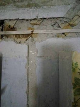

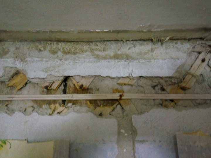

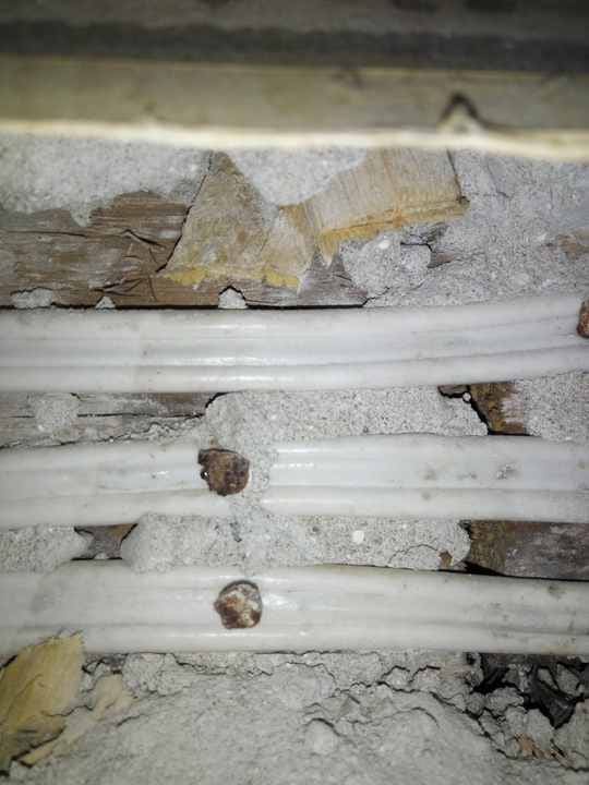

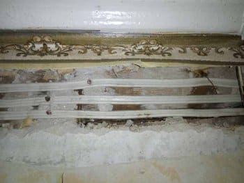

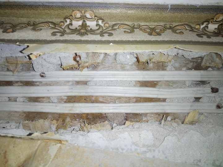

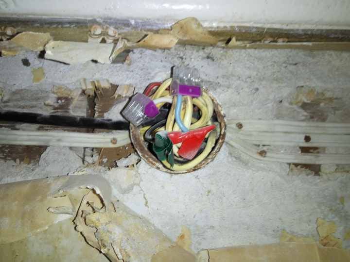

Вот примеры того что имею.
Нижнее фото - вниз проскоблил сппуск к розетке. Глубина - 1см. Полагаю что до дранки еще 0,5см штукатурки. Не по ПУЭ конечно, но полагаю что хватит. Или снова ошибаюсь?
Скрытая электропроводка в деревянном доме
Сообщение elalex » 27 июл 2017, 22:43
Дурная голова рукам покоя не даёт.
