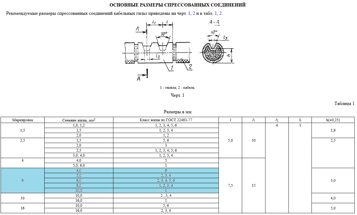

Выбор гильз для опрессовки кабелей.
Сообщение gowa503 » 17 мар 2016, 11:04
Доброго дня! В ГОСТ 23469.3-76 есть таблица выбора сечений гильз по сечению проводников.
Выходит, что в гильзу на 6 квадратов я могу установить провод одножильный 10 квадрат. А если у меня класс жилы 2, 3 или 4 то в ту же гильзу могу установить проводов суммарным сечением как 6 так и 8 квадрат. Т.е. могу ли я в эту гильзу установить провода 2 шт. по 2,5 квадрата и 2 шт. по 1,5 квадрата(итого 8 квадратов) или 2 шт. по 2,5 квадрата и 1 шт. по 1,5 квадрата(итого 6,5 квадратов)? и опрессовать это дело прессом ПРГ-70 с шестигранными матрицами? Провода ВВГнг, одножильные.
Вот не могу понять эту таблицу.

Сообщение Pavel » 17 мар 2016, 13:16
Да, например я заполняю гильзы КВТ 6 кв мм проводами суммарным сечением 8 кв мм, а гильзы 10 кв мм- 12 кв мм. У других производителей, которые руководствуются при изготовлении гильз не ГОСТом, а своими ТУ (например, IEK), стенки гильз немного тоньше, и в итоге в них можно набить еще больше проводов.

Сообщение gowa503 » 17 мар 2016, 14:36
Ну так если тут все на глазок, как же судить о качестве опрессовки? Вдруг жилы передавятся.

Сообщение Pavel » 17 мар 2016, 15:15
А Вы уверены, что заявленное сечение ваших проводов соответствует действительности? Медь- очень пластичный и ковкий металл, передавить его медью почти невозможно, а вот недопрессовать- запросто. Тем более, Вам бояться вообще нечего, при опрессовке шестигранником то.

Сообщение mastervictor » 17 мар 2016, 15:47
gowa503 писал(а):Источник цитаты Ну так если тут все на глазок, как же судить о качестве опрессовки?
Имеем СИП,имеем наконечники,гильзы.....,а пресс обычный ПРГ,с матрицами от 10 до 250.
Экспериментальным путем пришли к тому,что гильзы/наконечники 16-50 мм кв,прессуются 70 матрицей,проверенно временем,и усилием на разрыв,в размере двух человеко/тяги! :wink:

Сообщение Андрей Ingener » 17 мар 2016, 15:55
Только не скручивайте провода перед опрессовкой

Сообщение Pavel » 17 мар 2016, 16:08
Андрей Ingener писал(а):Источник цитаты Только не скручивайте провода перед опрессовкой
Поддерживаю! :happy:
