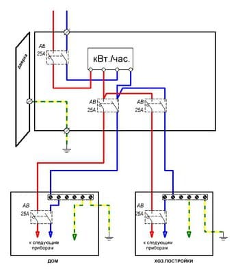

ПУЭ требует сечение ПЕНа (АЛ.16мм.кв., КУ.10мм.кв.) ... если после счетчика (а может и перед) стоит автомат, который ограничивает разрешенную мощность - логично подключить к нему на выходе кабель с соответствующего сечения (к примеру- 4мм.кв.) ... требовать тащить паралельно ПЕН "десяткой", имхо, маразм.

>> Коментарий: Леопольд<< ... И я не понимаю. Возможно РЕN уже разделен да автомата , который стоит перед счетчиком?
Рассматривается случай, когда хозяин-барин, "делиться" решил не в вводном щитке, а в домовом или в других постройках.
Вторичное заземление, рекомендуется делать в вводном (ВУ), но не сказано конкретно где, т.е. можно "вторичку" делать хоть до, хоть после счетчика.

Сообщение TOPMO3 » 10 апр 2016, 11:20
TOPMO3 писал(а):Источник цитаты А хто говорил про квартиры?
Тогда какой еще параллельный PEN?
Не над тупить ... тема по приемке ВУ, в частных домах .. если лень перечитывать сначала ... можно с viewtopic.php?p=14033#p14033 :negative:

Сообщение elalex » 10 апр 2016, 12:49
TOPMO3, по общему правилу, деление PEN должно происходить как можно раньше и как можно дальше от потребителя. Т.е. никаких PEN в дом и хозпостройки заводить нельзя, как и вообще применять TN-C-S.

Сообщение tupos » 10 апр 2016, 15:47
TOPMO3, ваша схема не верная
