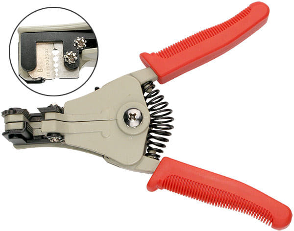

http://zametkielectrika.ru/wp-content/u ... 0%B0_4.jpg
Я думаю, найти хотя-бы одно отличие с ПросКит не сильно сложно.

ПАВ писал(а):Источник цитаты Я думаю, найти хотя-бы одно отличие с ПросКит не сильно сложно.
Ну похожи. Я то по памяти говорил. Мне осадок остался цвет корпуса оно там и тут как видишь одинаковый только ручки разные.

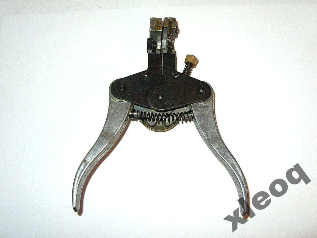

Нормальный инструмент для снятия изоляции, он же стриппер, должен каждой губкой охватывать и подрезать изоляцию не с одной, а минимум с трех сторон, то есть, когда губки сжаты они должны образовывать окружность, а не два прямых параллельных ножа! Все остальное от лукаваго! Еще раз повторюсь- посмотрите с пристрастием, что представляют из себя ПИМ-4855.

Вот двумя губками с четырех сторон- еще как-то можно понять, но с трех??? Нормальные, не лукавые, и двумя, с двух сторон снимают изоляцию, см. фото ПросКит и Ято. Вам и не снились количества зачищенных проводов в день, месяц, год.

Pavel писал(а):Источник цитаты Нормальный инструмент для снятия изоляции, он же стриппер, должен каждой губкой охватывать и подрезать изоляцию не с одной, а минимум с трех сторон, то есть, когда губки сжаты они должны образовывать окружность, а не два прямых параллельных ножа! Все остальное от лукаваго! Еще раз повторюсь- посмотрите с пристрастием, что представляют из себя ПИМ-4855.
Хороший стрУмент, таких было много- от примитива до сложных, один минус- надо постоянно и без обдумывания попадать в нужное место ссобразно сечению и толщине изоляции, иначе- подрез или недорез, на том все прелести и заканчиваются. Это если в день пару десятков проводов зачистить, можно и этим прицеливаться, но не при больших объемах.

Сообщение Pavel » 27 янв 2017, 20:41
ПАВ писал(а):Источник цитаты можно и этим прицеливаться, но не при больших объемах.
Ну к примеру, вот этот зачищает просто замечательно, а чтобы не прицеливаться на губках нанесены сечения зачищаемых проводов!
Ручной инструмент
Сообщение ПАВ » 27 янв 2017, 20:50
Зачищает, не спорю, перепробовал. Осталось только попадать в нанесенные сечения- не в лоб, так в лобешник. Если у вас жгут с несколькими калибрами проводов, несколько ответвлений с десятком- полусотней проводов в каждом ответвлении, то только и остается, что ловить нужное, ага. К тому же- нет ограничения длины снятия изоляции.

Pavel писал(а):Источник цитаты Еще раз повторюсь- посмотрите с пристрастием, что представляют из себя ПИМ-4855.
Оооооо!У меня такой есть!От отца остался.Годов 80-х!
Но я как то больше ножичком!
Хотя весЧ отличная,для мелкого многожильного провода,который только паяльником/зажигалкой чистить!
