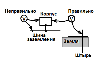

Сообщение elalex » 13 окт 2016, 14:40
Кстати, потенциал на РЕ меряли?
Измерение напряжения прикосновения.png (4.89 КБ) 1744 просмотра

elalex писал(а):Источник цитаты Кстати, потенциал на РЕ меряли?

Это не РЕ, а черт знает что. Если не можете найти, где РЕ набирает эти 9В, тащите новый так, чтобы не набирал. И от ТТ, если там есть УЗО.

elalex писал(а):Источник цитаты Это не РЕ, а черт знает что. Если не можете найти, где РЕ набирает эти 9В, тащите новый так, чтобы не набирал. И от ТТ, если там есть УЗО.
elalex, Сейчас ТТ убрано. Выполнено TN-C-S. Уравнивающий ток к ЗУ по новым заземлитлям течет в 6А с 50% запущенном оборудовании в этом отделе цеха. Чему вы удивляетесь?
В системе смонтированы 3 новых вертикальных заземлителя по 15 метров. С таким успехом можно за место силового разъема ССИ установить АВДТ у каждого оборудования в этом отделе без подключения его к ЗУ. Металлический стол стоящий на залитым водой полу и так неплохой заземлитель выходит. Только с одним "НО" работает пока мокро.
Проблема поиска заключается, что величина это не особо постоянна.Было 9в патом упало 1В. Но это опять же условия среды. Мерял первый раз когда мокро,второй когда подсохло. Единственным верным способом является уравнивание(СУП). Подключить надо Мокрый пол к ЗУ и моя проблема решиться однозначно.
Об опасности ТТ
Сообщение elalex » 13 окт 2016, 21:54
Константин писал(а):Источник цитаты Чему вы удивляетесь?
Теперь я понимаю так. Никакого
Константин писал(а):Источник цитаты потенциал имеющий индуктивных характер(выброс)
у вас нет. У вас банальное сложение утечек через изоляцию большого количества электрооборудования, которое и создает падение напряжения на РЕ. Если оборудование и защиту это устраивает, то для хорошо заземленных людей это уже слишком.
Нужно или отремонтировать всё электрооборудование с плохой изоляцией (общее сопротивление изоляции 50% оборудования 220/6=37 Ом!!!), или добиваться такого количества отдельных ЗУ и оборудования на них, чтобы ни на каких РЕ потенциал не достигал неприятных ощущений.
