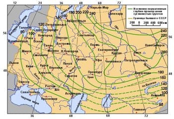

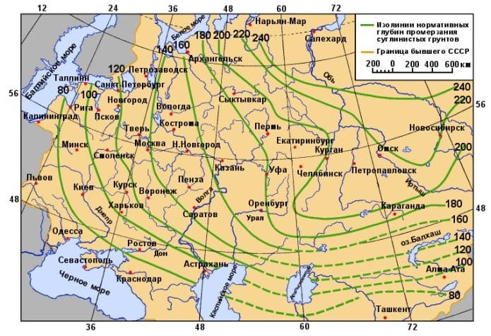

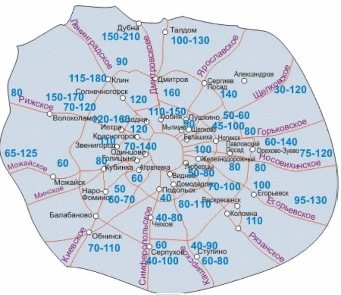

Сообщение IliaBkmz » 20 окт 2016, 09:29
Константин писал(а):Источник цитаты Если присоединились уже к свае выполните так как озвучил elalex, Вбейте рядом вертикальный заземлитель и присоедините его к этой свае. Добавлю,что его глубина должна быть ниже глубины промерзания для вашего региона.
Я еще ни чего не делал, хотя так обычно не принято, но я решил сначала посоветоваться, а потом уже делать, а то подводку к дому уже сделал не посоветовавшись, теперь не знаю как и быть, но это тема для отдельного разговора.
Глубина промерзания - это величина промерзания, когда либо за все время наблюдений, в 30 см, ее нельзя брать не в каком регионе:
Как можно прочитать под аватаркой (хотя ванговать, конечно проще чем читать) - я из Балашихи, это мос.обл.
Не смотря ни на какие УГВ, глубиной промерзания у нас принято считать 1,40м. Хотя конечно, этого и за 100 лет может не случиться...
По забиванию мет. предметов на глубину - весь инструмент есть. Скажу сразу - так для справки, при высоком УГВ, грунт - глина и суглинок и забить в нее, что либо, гораздо сложнее чем в песок - по опыту знаю.
Не могу найти, но где-то в правилах написано, что заземлители в воде запрещены. Идиотский пункт. Сваю - можно, а заземлитель - нельзя. Наверно, рассчитывают, что через заземлитель постоянно будет течь ток и разъест заземлитель.
Это проблема и водопроводных труб в земле. Опять не могу найти, что их можно использовать как заземлители, если ток не будет их разъедать, т.е. только в системе ТТ.
Ну вот к концу второй страницы - тема окончательно зашла в тупик...
elalex писал(а):Источник цитаты Это проблема и водопроводных труб в земле. Опять не могу найти, что их можно использовать как заземлители, если ток не будет их разъедать, т.е. только в системе ТТ.
Ну это как раз один из пунктов, сомнений, которые я перечислял. Многие говорят, мол фундамент и сгниет, так как ток будет утекать...
