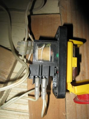

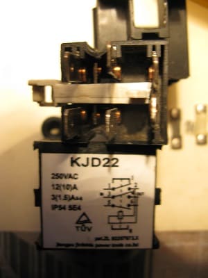

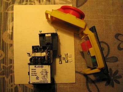

Вот мой старый пускатель KJD 22 (шесть клемм). Когда собирал- разломался корпус держателя контактов (длинный, беленький).
12(10)А
контакты реле 2-4 5,63 Ком

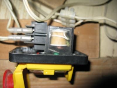

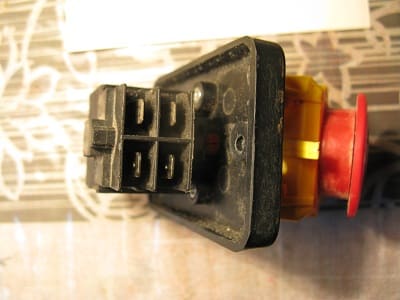

А это новый пускатель KJD 12 (четыре клеммы).
16(12)А
контакты реле 2-4 4,98 Ком
Вложение IMG_0014 - копия.JPG больше недоступно

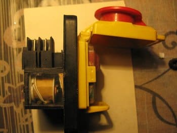

Пошел разбираться. Я ПЛОХО СОБРАЛ магнитный контактор:
1. На сердечнике реле нового пускателя KJD 12 (четыре клеммы) я НЕ поставил дополнительный медный полумесяц. Он остался на старом магнитном контакторе. А значит площадь примагничивания пусковой пластины была меньше (только ось сердечника), пластина не удерживалась на сердечнике реле:(
2. Я поставил пусковую пластину, которую сам больше подогнул, ну чтоб тем самым увеличить ход держателя с контактами. А в результате туже стала ходить пластина. А значит нужна была больше сила удерживания пластины на сердечнике реле.
Так что суть работы магнитного контактора:
При нажатии зеленой кнопки Пуск- металлическая пластина одной стороной прижимается к сердечнику реле. А другой стороной оттягивает две пары контактов запитки двигателя и реле , а также оттягивает пару контактов тормозной обмотки (этой пары на KJD 12 нет, а значит и не будет динамического торможения). Напруга идет на магнитное реле- которое удерживает пластину у сердечника реле. Контакты реле и запитки двигателя будут прижаты. Мотор должен работать. При нажатии на красную копку Стоп- пластина отходит от сердечника и размыкает две пары контактов запитки двигателя и реле , а также замыкает пару контактов тормозной обмотки. Двигатель останавливается.
На первом фото пластина НЕ контачит с сердечником реле:
На втором фото пластина контачит с сердечником реле:
Вложение IMG_0002 - копия.JPG больше недоступно
