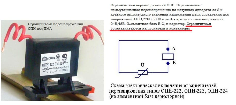

Паралельно с катушкой пускателя установлен ОПН ?
Не всегда отключается контактор
Сообщение TOPMO3 » 10 янв 2017, 18:06
karcus писал(а):Источник цитаты Паралельно с катушкой пускателя установлен ОПН ?
А чо это такое? Для чего он пускателю?

Про ОПН: может я не корректно выразился - не судите строго. Да и не факт, что он поможет. Просто предложил, как вариант. http://www.etal.ua/ru/catalog/part91/group378/good379
Сообщение elalex » 13 янв 2017, 17:52
karcus:
Факт, что ОПН при размыкании снизит напряжение на катушке контактора до 2–кратного номинального и спасет катушку от пробоя изоляции.
Сообщение ПАВ » 13 янв 2017, 20:19
Оригинальнейшая схема! Шоб я так жил! Ну если ОПН еще можно и теорией и пальцами оправдать при ЕГО включении ПАРАЛЛЕЛЬНО реактивности- мотор, контактор и т.п., то эту ересь не схеме чем объяснить??? От чего защитит варистор или нечто в такой цепи? Току, напряжению, перенапряжению там откуда взяться? Это где и когда варистор, а именно так он в соответствии с ЕСКД обозначается, включается последовательно с реактивным элементом??? Не варистор, так последовательная RC-цепочка, но всегда параллельно или контактам, или нагрузки.
Тут есть что обсуждать?
Сообщение TOPMO3 » 14 янв 2017, 17:35
ПАВ писал(а):Источник цитаты Оригинальнейшая схема! ... Это где и когда варистор, а именно так он в соответствии с ЕСКД обозначается, включается последовательно с реактивным элементом???...
Тут Вы маненько обшибаетеся ... схема нарисована правильно, только не указали питающие линии.
Сообщение ПАВ » 14 янв 2017, 18:35
А кто/что эти две линии стрелочки мне мешает прилепить к варистору? Что изменится? Но не это смешно, а то, ток откуда и куда побежит и где возьмется, и что смертельного, применительно к этой схеме! в том, что благодаря возможной ЭДС самоиндукции появится перенапряжение?
Сообщение TOPMO3 » 14 янв 2017, 18:43
ПАВ писал(а):Источник цитаты ... в том, что благодаря возможной ЭДС самоиндукции появится перенапряжение?
Именно это и предполагают производители, сего чуда! :biggrin:
