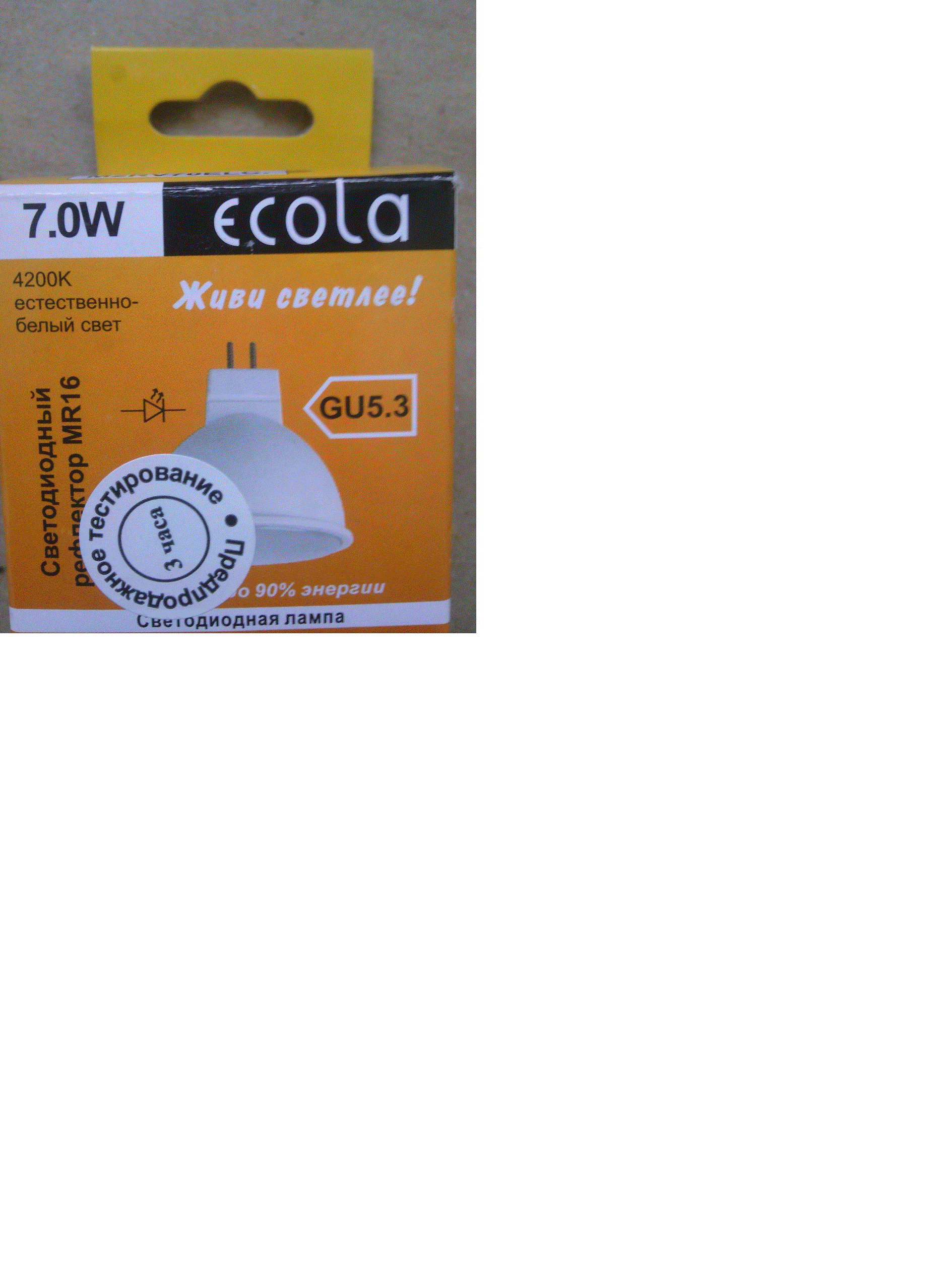

vlad73 писал(а):Источник цитаты почему она не моргает, линия же одна.
Потому, что:
ПАВ писал(а):Источник цитаты А они есть разные, ведут себя по-разному.
vlad73, Вы схему драйвера лампочки знаете? Думаю нет потому, что не один производитель скатина её не рисует. И мы понятия не имеет есть ли в этой партии лампочек компенсатор,сглаживающие фильтра и т.п в схеме драйвера лампы. Я сегодня между прочем экспериментировал вычисляя в какой партии реализована в схеме драйвера компенсирующие компоненты, а в какой нет. Так как у одного заказчика в люстре вечером как он только на кухне включит люстру и в сеть электрический прибор начинают моргать лампочки при его включении и отключения(ярче всетится и тускнее). У него сопли, а не ввод и поросадки особенно вечером до 60 вольт. В общем было 219 упало как включился чайник или холодильник на 170в. А то и ниже. Так как не может заменить ввод из за того что уезжает на работу(вахта) попросил для семьи подобрать какие нибудь лампочки способные работать и не реагировать так светоизлучением при таком напряжении.
Вот и пришлось мне сегодня перебрать смоделировав его сеть у себя на работе банально с 2мя удлинителями по 5м с шнуром 2.075. В ключил в него 2 прибора по 2квт и пушку на 4квт параллельно был подключен патрон на конце удлинителя с моими лампочками. Силовые приборы включались одновременно на 5 секунд чтобы вызвать просадку напряжения с моих 250в к более похожему у моего заказчика. Но ниже 188в не смог опустить. Но по крайней мере добился тех эффектов светомузыки как у моего заказчика. В итоге из 150 лампочек LED разных фирм и партий оказалось только партия ОНЛАЙТ 10ВТ(20шт),Космос 13вт(15шт),Космос 5 вт шарик (10шт) способные беспрепятственно работать в штатном режиме не изменяя свою яркость и не как не реагируя на броски сетевого напряжения. Все же остальные, что лежали моргали как новогодняя елка.

Ну выпрямитель и конденсатор эл-литический на выходе всегда есть, другое дело- емкость его какая. Как правило- минимум. И если далее идет ИМС, обеспечивающая работу лампы и при 160, есть такие, то без нееждать норм. работы долго придется.

Отож.Что запихнули в ту лампу никто не знает кроме того чел. который её собирал. Остается только догадываться. Ведь не вскрыть без беспрепятственно оно там все намертво склеено.
Отсюдого один моргает второе нет.

Спасибо(повысил репутацию Вам), разобрался...причина сами лампы.В итоге,купил другие светодиодные лампочки(другой фирмы) и всё стало на свои места.
