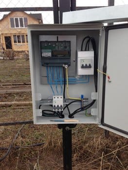

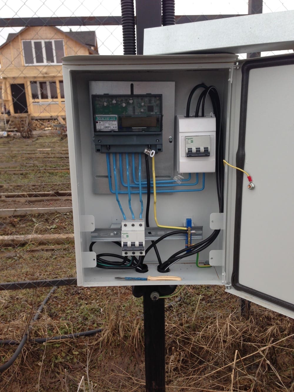

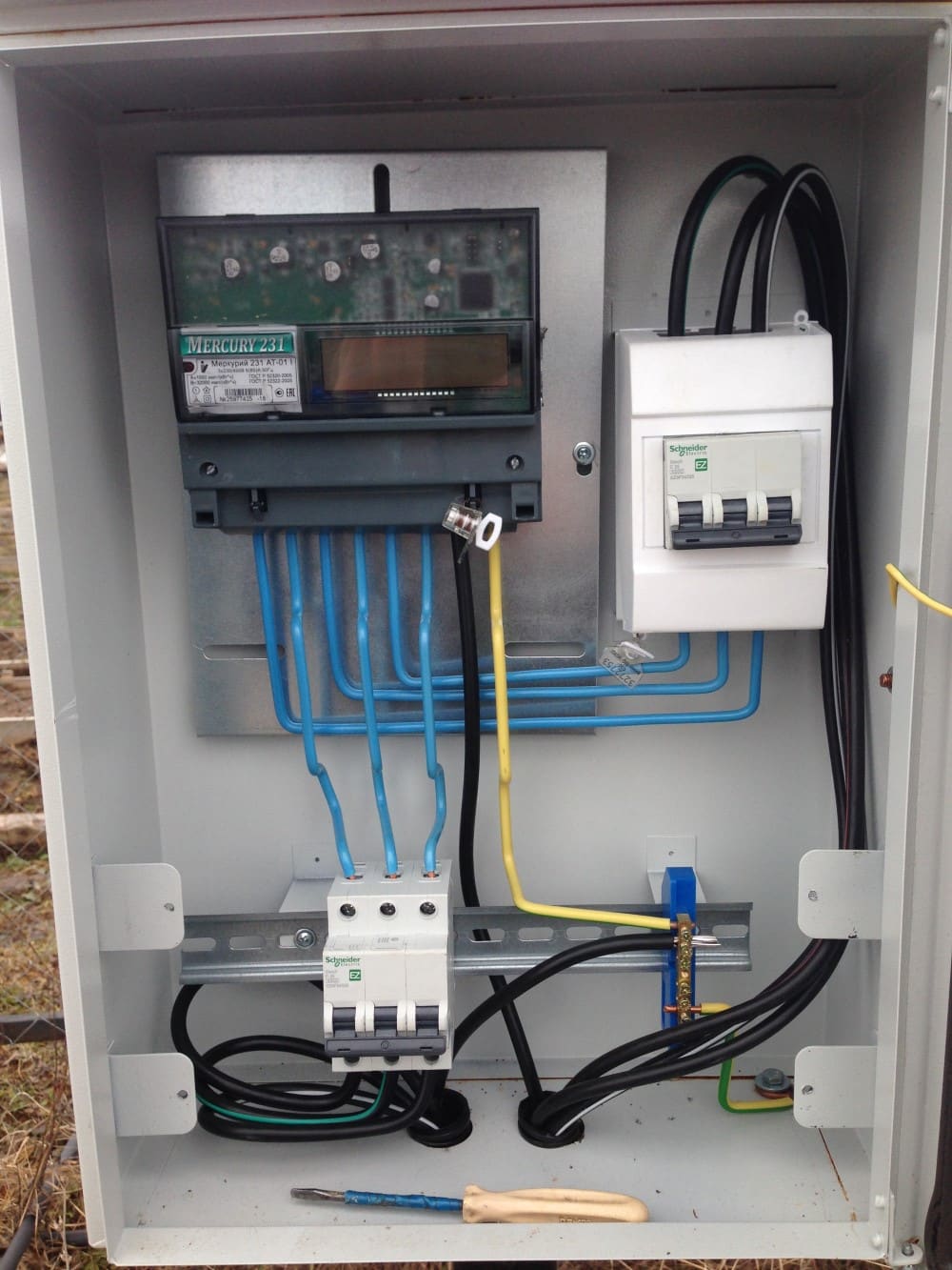

Удалось сделать фото щита учёта без крышки.
Вот думаю стоит его переделывать на TN-C-S или ТТ, если ввод в дом идёт СИП 4х16?
Схема щитка для частного дома
Сообщение elalex » 21 мар 2017, 23:42
derner:
1.Какую–то систему заземления придётся делать.
2.Вы различаете достоинства и недостатки TN-C-S и TT?
3.Ввод в дом СИПом подземный?
4.Если подземный, в доме без проблем можно сделать ТТ.

Сообщение derner » 22 мар 2017, 07:23
elalex писал(а):Источник цитаты 1.Какую–то систему заземления придётся делать.
В доме планирую делать дополнительное заземление.
elalex писал(а):Источник цитаты 2.Вы различаете достоинства и недостатки TN-C-S и TT?
Очень приблизительно.
elalex писал(а):Источник цитаты 3.Ввод в дом СИПом подземный?
Наверно СИПом, т.к. через дорогу от щита учёта уже брошен СИп 4*16 до столба на моём участке.

Сообщение TOPMO3 » 22 мар 2017, 08:35
derner писал(а):Источник цитаты Вот думаю стоит его переделывать на TN-C-S или ТТ, ... ?
Выбор за Вами ... скромное замечание пенсионера по ним ... в бюджетном ракурсе.
TN-C-S
1. Достаточно ненормируемой "повторки" на вводе (она у Вас уже сделана);
2. Достаточно одного УЗО на всю схему (удобство пока не рассматриваем).
ТТ
1. Необходимость устройства качественного заземления ("контур" - в народе);
2. Необходимость многоуровневой дифзащиты (много УЗО).
Вывод - по стоимости (для примерно одинакового уровня безопасности) - система ТТ в несколько раз дороже системы TN-C-S.
При изначально правильном, монтаже и последующей эксплуатации, обе системы будут в режиме ожидания несколько лет функционировать, не проявляя свои способности ... не факт, что за это время, все приборы и качество системы заземления будут на уровне требуемого. :hi:

Сообщение mastervictor » 22 мар 2017, 14:00
derner писал(а):Источник цитаты Удалось сделать фото щита учёта без крышки.
Собрано конечно не верно.Но для щита учета,в вашей ситуации,можно закрыть глаза!
derner писал(а):Источник цитаты В доме планирую делать дополнительное заземление.
Подойдите серьезно к вопросу домового щита!

Сообщение elalex » 22 мар 2017, 14:13
derner:
1.На своём столбе поставить УЗИП 1 класса и войти в дом под землей.
2.Я категорически против мнения Тормоза о ТТ.
3.Тут у нас один сделал себе TN-C-S, так ему и соседу по ошибке чуть не спалили дома.

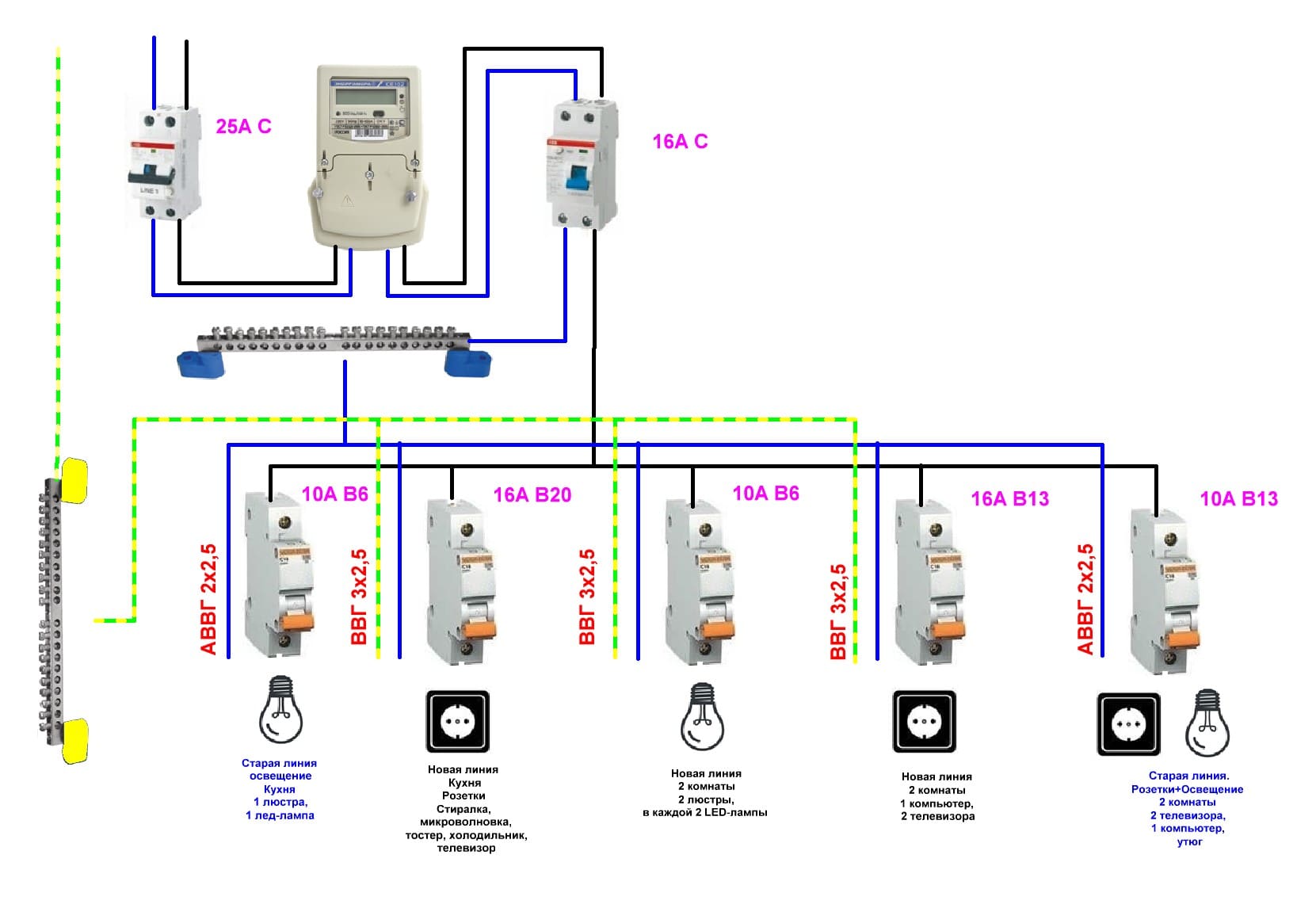

Прошу высказать мнения по исправлению схемы щитка.
Сообщение mastervictor » 25 июл 2017, 09:55
bingook писал(а):Источник цитаты Прошу высказать мнения по исправлению схемы щитка.
Я так понимаю,разделение ПЕН было выше.
Если синий провод это ноль,то выход со счетчика Л и Н,перепутан.
