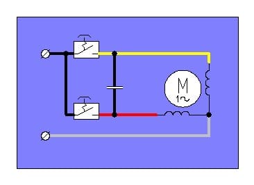

Сообщение TOPMO3 » 20 мар 2017, 14:34
elalex писал(а):Источник цитаты Странно, что обмотки одинаковые. Машинка была реверсивная? Тогда вроде понятно.
Машинка была реверсивная или нет - не знаю ... а вот двигатель - НЕреверсивный, это точно! :biggrin:

Спасибо за схему.Как я понял он может вращаться как в одну так и в другую сторону что ли?
Подключение двигателя с тремя проводами
Сообщение TOPMO3 » 20 мар 2017, 18:34
Glock писал(а):Источник цитаты Спасибо за схему.Как я понял он может вращаться как в одну так и в другую сторону что ли?
Нет ... только в одну сторону.
Чтобы получить реверс, надо разъединять общую точку (внутри двигателя) и подключать через двойной переключатель (будут четыре провода из движка).

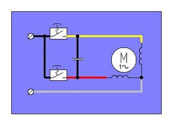

Сообщение elalex » 20 мар 2017, 18:46
Последний раз редактировалось elalex 20 мар 2017, 18:53, всего редактировалось 1 раз.
Сообщение elalex » 20 мар 2017, 18:51

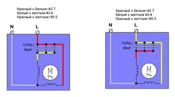

А я думаю, что реверс может получиться, если переставить конденсатор с одной обмотки на другую – не случайно они одинаковые.

Сообщение Glock » 20 мар 2017, 18:54
Я его сегодня подключил только вот как ,красный прямо в разетку и белый в разетку а желтый через кандюк к белому.

Сообщение TOPMO3 » 20 мар 2017, 18:55
elalex писал(а):Источник цитаты ТОРМОЗ:
Как узнали, что нереверсивный?
Знаю ... :pardon:
Нарисуйте как реверс получите.

Сообщение ПАВ » 20 мар 2017, 19:00
elalex писал(а):Источник цитаты А я думаю, что реверс может получиться, если переставить конденсатор с одной обмотки на другую – не случайно они одинаковые.
Они по сопротивлению одинаковы, а вот по диаметрам- нет таких данных, но вы то должны знать, что фазосдвигающую можно намотать и более тонким проводом и поиметь то же сопротивление, правда?

Сообщение TOPMO3 » 20 мар 2017, 19:01
Блин ... это я уже упустил!!!
Зазомбировался на рабочих и пусковых обмотках! :biggrin:
Вот с реверсом схема.

Если допустить, что обе обмотки идентичны по всем данным- шаг, диаметр..., то и реверс можно получить, только сложнее это будет, чем с 4-мя выводами. Но где гарантия, что они одинаковые во всем, т.к. небольшую разницу в сопротивлении можно и не заметить.

ПАВ писал(а):Источник цитаты Они по сопротивлению одинаковы, а вот по диаметрам- нет таких данных, но вы то должны знать, что фазосдвигающую можно намотать и более тонким проводом и поиметь то же сопротивление, правда?
Вы правы .. обмотки могут быть равными за счет витков и сечения (оставаясь рабочим и пусковым), но точно знаю, есть и полностью одинаковыми обмотками ... бытовые тельфера такие, к примеру.
В данном случае, надо просто узнать (хоть в описаниях или в инструкции) стиралка реверсировала или нет ... нам будет достаточно этого. :wink:
