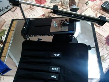

Ножи надо не точить,а наводить,брусками 600 и 1500! :wink:

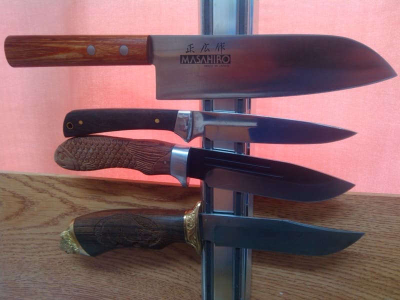

ПАВ писал(а):Источник цитаты Это какие, Виктор, кухонные???
Ага!
(второй сверху,заточка 20гр,картошку само то!)
ПАВ писал(а):Источник цитаты Картошку чистить поле шкурки 1500 ???
Камушком! :wink:

Сообщение mastervictor » 24 май 2017, 20:16
Кстати!1.Сори за флуд!
2.На нож,уходит минут 10-15 с пивом,раз в 2 недели!
