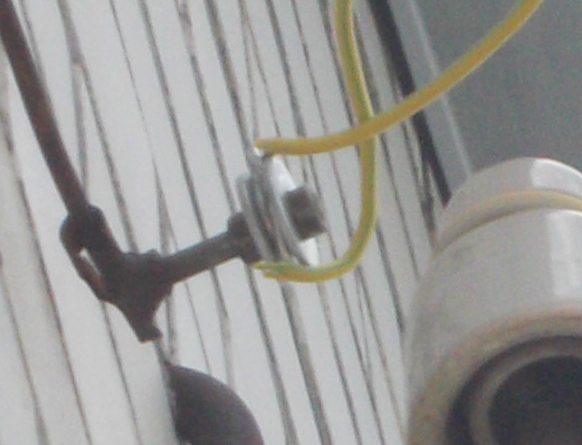

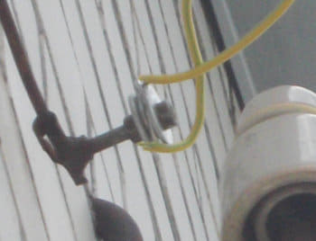

Сегодня сети зажали заземление по новому выкладываю фото
заземление
Посмотрите так достаточно для заземления? притянули до упора гайку не так как было выше на фото . Вот ещё

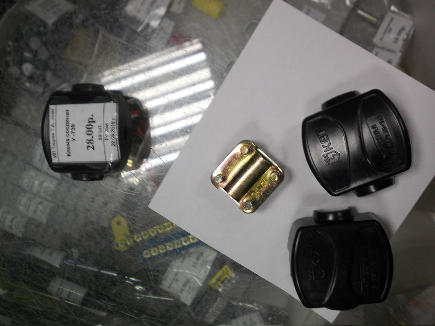

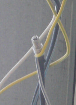

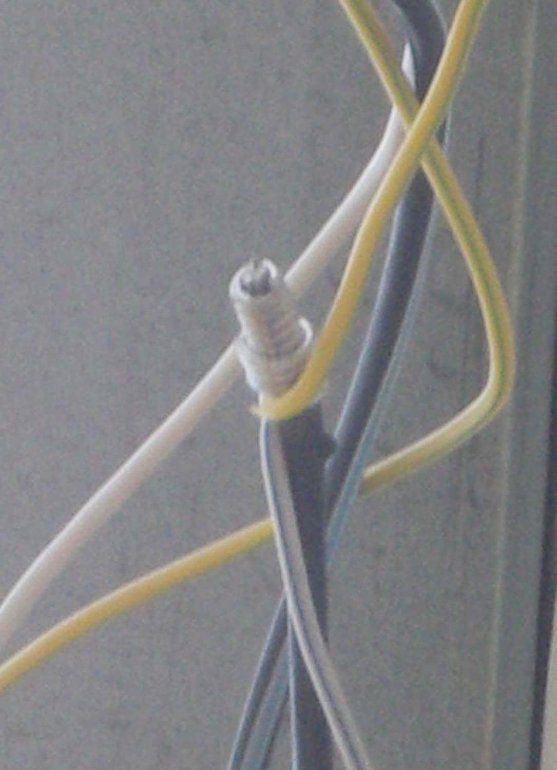

такие есть в продаже для соединения жил провода на вводе - Подскажите они подходят для соединения сип с алюминием ? куда в нём прикрутить заземление? сети говорят что скрутка на вводе
скрутка
просто лучше соединений с проколом или зажимов ,а о сварки жил они вообще первый раз слышат. Убеждают что вот скрутка как на фото самое лучшее. Что вы скажите по этому поводу - можно ли так оставит или попробовать им письменно всё объяснить с требованием соединить так как требует ПЭУ?

Елена К. писал(а):Источник цитаты Убеждают что вот скрутка как на фото самое лучшее. Что вы скажите по этому поводу - можно ли так оставит или попробовать им письменно всё объяснить с требованием соединить так как требует ПЭУ?
Да, в ПУЭ написано, что соединения должны выполняться пайкой, сваркой или сжимами. Про скрутку ни слова.

Сжим У739 Не рекомендую использовать на открытом воздухе. Он не герметичен и с временем будут появляться окисления и ржавчина от атмосферных осадков. Это сильно ухудшит контактное соединение. Поэтому для таких целей используйте прокалывающий зажим.

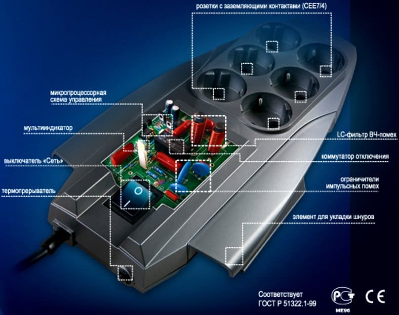

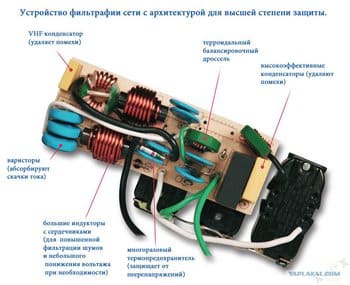

Для чуствительный электронике используйте сетевые фильтры только не их жалкую пародию как любят иногда всовывать торговые точки. А настоящие содержащие в себе дроссели,сглаживающие конденсаторы...

Елена К. писал(а):Источник цитаты при подключении заземления на вводе к жиле идущей от ВЛ проблема не наблюдается
Повторное заземление нейтрали влияет на электробезопасность,как потребителю выгоду носит и улучшение качество сетевого питания.
При повреждении изоляции электрооборудования ток замыкания протекает по корпусу электроустановки, заземлителю и далее по земле к нейтрали трансформатора, вызывая на их сопротивлении падение напряжения, которое хотя и меньше 220 В, но может быть ощутимо для человека. Для уменьшения этого напряжения необходимо принять меры к снижению сопротивления заземлителя относительно земли, например, увеличить количество исскуственных заземлителей.Что и выполнилось у вас. Тем самым уменьшив падение напряжения. Хочу заметить что в обще распределительной сети подобные для неё микро аварии постоянное явление. Там ежеминутно может пролетать до сотни КЗ у абонентов.

у меня был фильтр который раньше при реагировал - отключался если что коротнёт после него . А в этот раз когда отключался можем он не отключился. только модем . Я через этот фильтр всё подозрительное вкл.чаю мы его дорого брали 1000 лет 8 назад .
фильтр
раз фильтр не сработал то кз где то дальше возможно

Елена К. писал(а):Источник цитаты в фильтре принтер последний включен
Включите такое устройство отдельно от адаптеров модема,роутера и тп. (от своего сетевого фильтра). И будет вам счастье.

Вызывают помехи приборы включенные в сеть с вашим модемом. Вот для этого и используют фильтры они по большому счету не выпускают эти помехи в сеть тем самым обеспечивая стабильную работу чувствительной радиоэлектроники. Но в один фильтр нельзя включать данные приборы иначе ни какого эффекта вы не получите.
Елена К. писал(а):Источник цитаты у меня был фильтр который раньше при реагировал - отключался если что коротнёт после него . А в этот раз когда отключался можем он не отключился. только модем . Я через этот фильтр всё подозрительное вкл.чаю мы его дорого брали 1000 лет 8 назад
Предохранитель установленный в фильтре традиционно 10А отключится только тогда когда ток КЗ достигнет 2200
