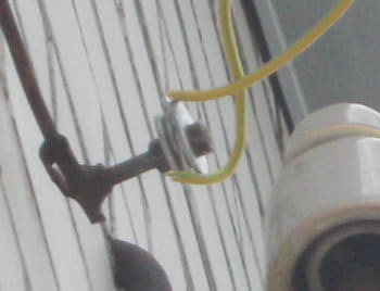

Сегодня сети зажали заземление по новому выкладываю фото
заземление
Посмотрите так достаточно для заземления? притянули до упора гайку не так как было выше на фото . Вот ещё

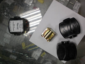

такие есть в продаже для соединения жил провода на вводе - Подскажите они подходят для соединения сип с алюминием ? куда в нём прикрутить заземление? сети говорят что скрутка на вводе

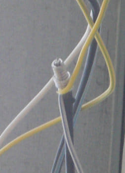

скрутка
просто лучше соединений с проколом или зажимов ,а о сварки жил они вообще первый раз слышат. Убеждают что вот скрутка как на фото самое лучшее. Что вы скажите по этому поводу - можно ли так оставит или попробовать им письменно всё объяснить с требованием соединить так как требует ПЭУ?

Елена К. писал(а):Источник цитаты Убеждают что вот скрутка как на фото самое лучшее. Что вы скажите по этому поводу - можно ли так оставит или попробовать им письменно всё объяснить с требованием соединить так как требует ПЭУ?
Да, в ПУЭ написано, что соединения должны выполняться пайкой, сваркой или сжимами. Про скрутку ни слова.

Елена К. писал(а):Источник цитаты а о сварки жил они вообще первый раз слышат
Походу первый раз в жизни работают. Ощущение от таких рассказов такое как будто стажеры штрафники к вам приехали. Одни неучи и лоботрясы.
Сжим У739 Не рекомендую использовать на открытом воздухе. Он не герметичен и с временем будут появляться окисления и ржавчина от атмосферных осадков. Это сильно ухудшит контактное соединение. Поэтому для таких целей используйте прокалывающий зажим.

Повторное заземление нейтрали влияет на электробезопасность,как потребителю выгоду носит и улучшение качество сетевого питания.
При повреждении изоляции электрооборудования ток замыкания протекает по корпусу электроустановки, заземлителю и далее по земле к нейтрали трансформатора, вызывая на их сопротивлении падение напряжения, которое хотя и меньше 220 В, но может быть ощутимо для человека. Для уменьшения этого напряжения необходимо принять меры к снижению сопротивления заземлителя относительно земли, например, увеличить количество исскуственных заземлителей.Что и выполнилось у вас. Тем самым уменьшив падение напряжения. Хочу заметить что в обще распределительной сети подобные для неё микро аварии постоянное явление. Там ежеминутно может пролетать до сотни КЗ у абонентов.
