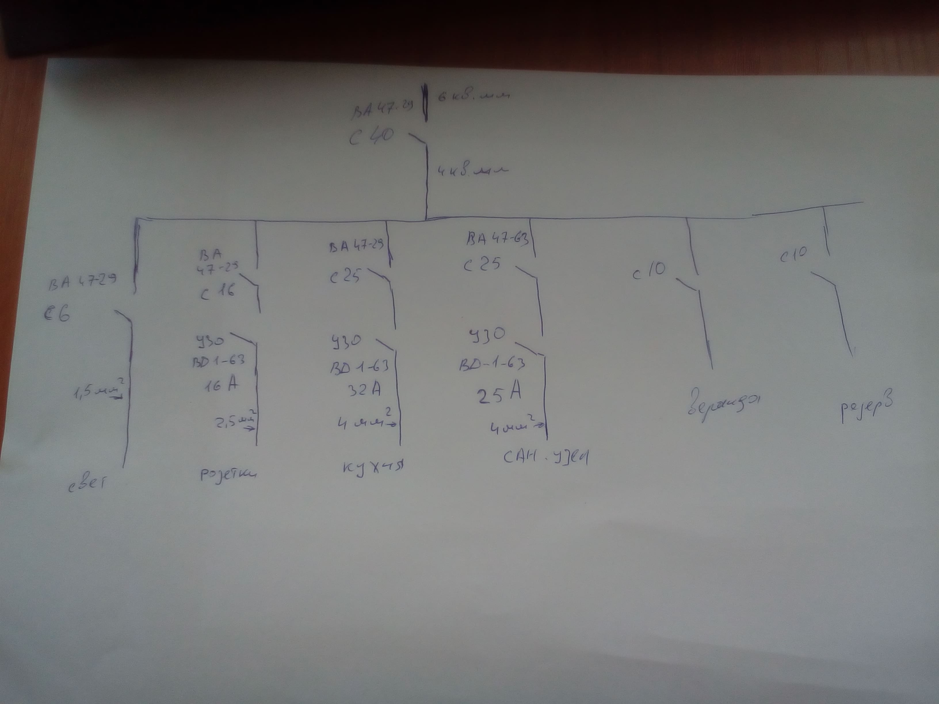

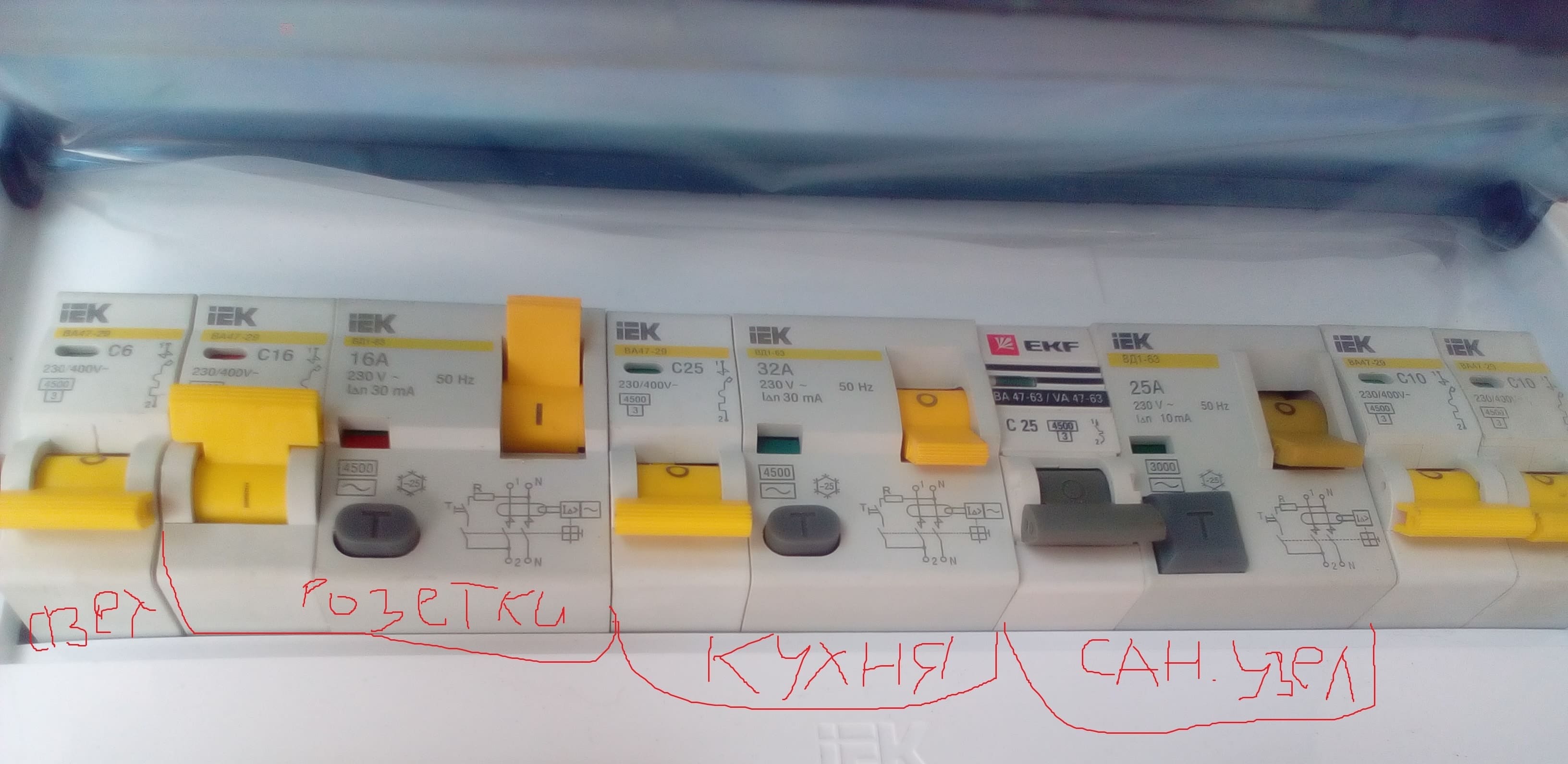

Такие автоматы. Подскажите как и что изменить пока не поздно. На кухню и на сан узел идет по четыре квадрата, далее с распредкоробок по 2.5. на розетки. Вот на розетки закорачиваю и не отключается

1.В частных домах автоматы выбираются исключительно после измерения петель Фаза-ноль, расчёта токов КЗ. Ну и разумеется, с учётом сечения линии. Но никак не по желанию хозяина и совету номинала со стороны. (Вложения)
2.На картинке не видно надписей.
3.Для серьёзного разговора нужно нарисовать 1-линейную схему питания дома.

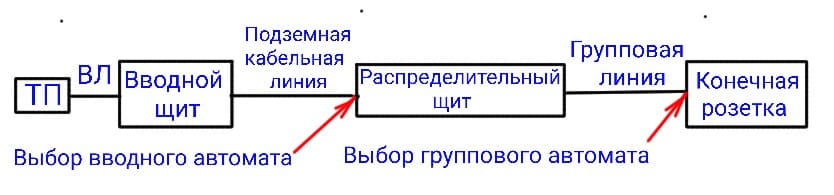

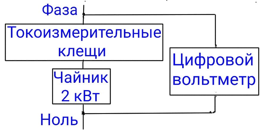

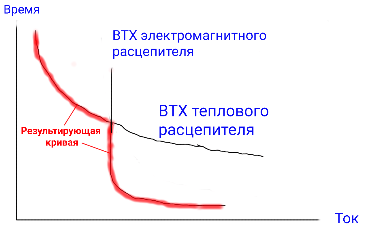

1.Вы тоже удивляете, что не поняли смысла ВТХ. Её нужно понимать так: если произошло КЗ, то время его отключения 0,01-0,02с, но никак не секунды.
Мы рассматривали нестандартный случай, когда при прямом КЗ не срабатывал АВТ, поэтому, как версию предположил ,что неисправен электромагнитный расцепитель (ЭМР), в этом случае и могут появиться секунды, а так как КЗ было не глухое, поэтому тепловой расцепитель мог также не срабатывал.
Насчет того , что на время расцепления (ЭМР) кратность не влияет не согласен. Считаю,что при кратности10 время срабатывания расцепителя будет быстрей и ее надо учитывать , чем при кратности 5. Если вы проводили проверку автоматов на срабатывания (ЭМР), то должны знать, что сперва проводится проверка при кратности 5 и проверка будет считаться успешной , если расцепитель сработает за время не менее 0,1сек, а при кратности 10 он должен сработать за время менее 0,1сек. , поэтому я (будь оно неладно) указал 160а
2.С точки зрения чистой математики вертикального участка ВТХ не существует, но его нарисовали, и Вас это сбило с толку.Насколько помню, правильно рисовать на конце верхнего и в начале нижнего участка стрелочки - они показывают, что вертикального участка не существует.
- Вертикальный существует и никуда его не выбросишь. По времени он равен времени разогрева биметаллической пластины теплового
расцепителя при данной кратности, после которого пластина начинает приходить в действие
3.Кстати, ВАХ - это вольт-амперная характеристика, а ВТХ - время-токовая характеристика.
- Да лоханулся, бывает.

5.ВТХ теплового и электромагнитного расцепителей (вложение).
6.ВТХ автомата в целом - это кусочно-заданная функция:
https://ru.wikipedia.org/wiki/Кусочно-заданная_функция
На границах участков она не определяется.

Вот схема. При подаче напряжения УЗО на розетки и на санузел срабатывают нажатием кнопки "ТЕСТ" УЗО на кухню при нажатии кнопки не срабатывает. При закорачивании проводов на розетки, УЗО срабатывает. А вот при замыкании проводов на кухню и на санузел не отключается ни УЗО ни автомат.

5.ВТХ теплового и электромагнитного расцепителей (вложение). Где там вертикальные участки?6.ВТХ автомата в целом - это кусочно-заданная функция:
Откуда вы взяли это вложение? Как правило ВТХ состоит из трех участков.
1Нижняя пологая часть -это область ЭМР
2. вертикальная часть-время нагрева биметаллической пластины до начала его действия.
3. Верхняя кривая - это область теплового расцепителя

5.Вложение нарисовал я. Сомневаетесь, что ВТХ отдельно теплового и отдельно электромагнитного расцепителей выглядят именно так?
6.Любая точка ВТХ теплового расцепителя показывает время нагрева биметаллической пластины до начала его действия.
