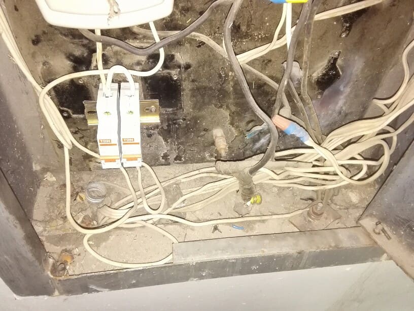

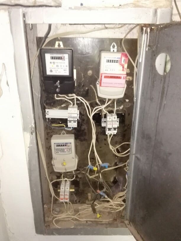

A.Li писал(а):Источник цитаты Правильное зануление (СУП, ДОСУП)
Согласен с Rumato, ход мысли верный, но сделано неправильно - делать надо как он предлагает:
- нельзя на один болт присоединять и рабочий нуль и нуль с защитными функциями (РЕ) , и если ЭЩ отдельно стоящий, то его тоже надо занулить с этой шины.
- от шины РЕ в КЩ прокладывается проводник системы ДСУП до коробки уравнивания потенциалов КУП в ванной и от нее отдельным проводником присоединить каждый элемент системы уравнивания потенциалов, в которую я бы обязательно включил пол ванны. Как соединять элементы ДСУП очень хорошо указано на фото , которые выложил Константин.
ПАВ писал(а):Источник цитаты Еще- много базара про СУП, ни слова про то, как в доме/квартире при пластиковых трубах обеспечить заземление кранов/смесителей, ведь опасно же!!!
Для того , чтобы непосредственно не делать заземление кранов/смесителей на пластиковых трубах в местах их отвода от магистральной трубы устанавливают металлические вставки , которые включают в ДСУП.

Rumato писал(а):Источник цитаты Последовательное соединение РЕ запрещено.
Почему ? В розетках при шлейфе же РЕ контакты как раз и соединены последовательно. Или шлейфуются только фаза и ноль , а РЕ от каждой розетки отдельным проводком до монтажной коробки ?

Rumato писал(а):Источник цитаты Ну и в ЭЩ не на болт на корпусе, а так же на шину РЕ.
В чём разница как соединить с нолём в ЭЩ мой провод от шины РЕ в КЩ ? Зачем в ЭЩ делать ещё шину РЕ, тем более для одного провода ?

Константин писал(а):Источник цитаты N-проводники имеют меньшее сечения требуемых нормативам документов которые не могут выполнять роль как нулевых так и защитных проводников.
Имеешь ввиду магистральную проводку в МКД (проводник от ВРУ до ЭЩ) ? Почему ? Раньше же нормы такие были.

Константин писал(а):Источник цитаты У тебя на корпус ЭЩ должен приходить PEN провод сечением не менее 16кв.мм по алюминию или 10кв.мм по меди.
В соответствии с п. 413.1.3.2. ГОСТ Р 50571.3-94 и п. 546.2.1 ГОСТ Р 50571.10-96, а так же на основании требований п. 1.7.131. ПУЭ
Если ты рисуешь, что приходит N то ожидаемое сечение на таком проводе меньше требуемого и выполнять СУП не возможно.
На болт пришел алюм 5,3кв.мм., как и фазный (замерял). Раньше что, не делали СУП , раз недостаточное сечение ? И что случится, если сделаю СУП ? Автомат или УЗО вырубит не дав нагреться проводу.

кви-45 писал(а):Источник цитаты - нельзя на один болт присоединять и рабочий нуль и нуль с защитными функциями (РЕ) , и если ЭЩ отдельно стоящий, то его тоже надо занулить с этой шины.
А разве на болте не PEN - и рабочий и защитный ? Ведь это TN-C или я ошибаюсь ? ЭЩ уже сам занулен.
Все контакты соединяются паралелльно.
Rumato
Сообщения: 739
Репутация: 107
Откуда: Щелково МО
Возможно ли проверить наличие и качество СУП в квартире путём измерений (например мультиметром и пр.)?
Сообщение Rumato » 28 май 2019, 07:45
Нет в этом щите никакого PEN и никогда не было. Не вздумайте РЕ никуда подключать.

A.Li писал(а):Источник цитаты А разве на болте не PEN - и рабочий и защитный ? Ведь это TN-C или я ошибаюсь ? ЭЩ уже сам занулен.
В вашем примере в ЩЭ входит фаза и функциональный нуль, у вас там нет PEN проводника , он существует только в трехфазных системах ,а у вас двухпроводка. В двухпроводке , если это ответвление от воздушной линии, допускается в качестве PEN проводника использовать второй провод при соблюдении требований по сечению проводов. Поэтому у вас имеется только ответвление от системы TN-C (фаза и N)

Rumato писал(а):Источник цитаты Нет в этом щите никакого PEN и никогда не было. Не вздумайте РЕ никуда подключать.
Вот те здрасте. И что это за провод ? Просто ноль N ? И что тогда за система у нас в МКД ?
