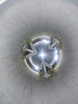

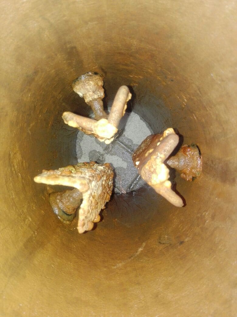

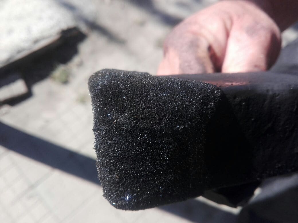

Сообщение mastervictor » 29 сен 2017, 10:43
Дабы не создавать новой темы.
Один котел. Все вроде бы обычно.
Второй котел.С интересным налетом. Налет черный,с серебряными вкраплениями.
Вопрос.Как считается площадь и расстояние между электродами?И считается ли вообще?Котлы самопальные.
Ток на фазах 5-8 А. Помещение в 600 кубов,для одного котла.Налет то почистим,но электроды побило шашелем,и помнится мне,что когда мы их делали,ток был что то в районе 15А,могу ошибаться,20 лет прошло,да и я подмастерьем был тогда.

Сообщение elalex » 29 сен 2017, 11:21
Интересная штука:
https://ru.m.wikipedia.org/wiki/Электродные_котлы
В нем что, вся вода под напряжением? И всю систему нельзя изолировать:
Применение устройства защитного отключения (УЗО) с электродным котлом невозможно: из-за высокой протяженности токоведущих элементов (труб, радиаторов) нельзя гарантировать их качественную изоляцию
И что, людей не убивает?
Чем защитить трёхфазный электрокотёл?
Сообщение ПАВ » 29 сен 2017, 11:42
А если все заземлено?
