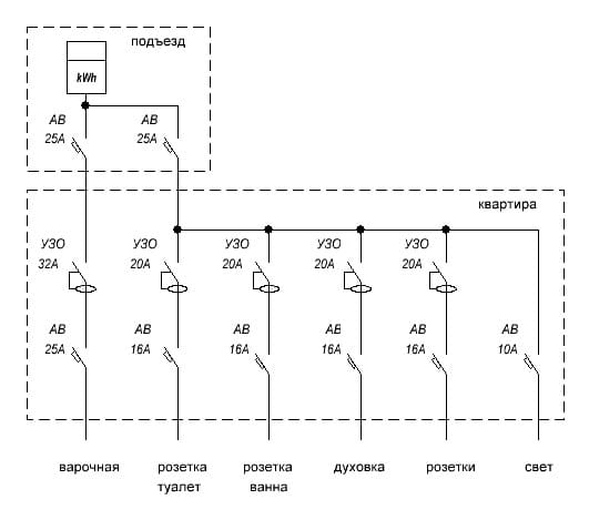

Найдите ошибки если они есть

ант@нио писал(а):Источник цитаты
Дим78 писал(а):Источник цитаты один на всю квартиру, провода вводные сечением 4мм2.
Не проще в квартиру затянуть один кабель,но 6-10мм.?
Один проще затянуть, но можно ли? От стояка к счётчику и далее на два автоматы идут алюминиевые провода сечением 4мм2. Можно или нет пускать после провода в 4мм2 кабель в 6мм2?

ант@нио писал(а):Источник цитаты Судя по кол-ву УЗО,вы состоятельный человек?) Тогда нужно посерьезней подойти к этому делу!
Среднего достатка, квартиру взял в ипотеку весной этого года. Если можно уменьшить количество УЗО-уменьшу.Можно ли к одному УЗО на 20А подключить допустим водонагреватель и стиралку через 2 автомата как на схеме?

elalex писал(а):Источник цитаты Дим78:
1.Нужно будет проверить, подходит ли Вам существующий вводной автомат 63А: померять сопротивление входящей линии на входе в квартирный щиток, и посчитать ток КЗ.
Методика описана в теме:
Выбор вводного автомата
viewtopic.php?t=54
2.Пора уже писать не только номиналы автоматов, а и их защитные характеристики.
3.Иметь 2 входящие линий по сравнению с одной хуже тем, что нельзя потребителей одной линии без переборки квартирного щитка - перебросить на другую линию.
4.Чтобы из 2 линий сделать одну - необязательно лезть в счетчик. Выходящие из счетчика провода соединяются с новой одной линией снаружи счетчика.
5.О виде этой одной линии.
Если существующий вводной автомат 63А выбран не с потолка и соответствует мощности стояковых проводов, то вы сможете взять со стояка 16кВт мощности. Лишняя мощность не помешает никогда, но для ее передачи в квартиру нужно сечение меди 16кв. Работать с такими сечениями трудно, и я в таких случаях, как у вас, применяю параллельное включение 2 жил по 6кв.
Сразу же возникает проблема защиты 2 жил. Если верить, что они одинаковые, и ни одна из них никогда не оборвется, то достаточно и существующего вводного автомата 63А. Но если есть сомнение - нужно защищать каждую жилу отдельным полюсом. С учетом и нулевых жил - после счетчика должен стоять 4-полюсный автомат 32А.
6.Накопительные водонагреватели обычно бывают 1,5 и 2кВт. О емкости можем поговорить.
Можем поговорить и о проточном типе.
7.Любые электрические покупки, сделанные без нашего ведома и согласия, могут создать для Вас тяжелые проблемы.
8.Что это за квартира по ипотеке с алюминиевой проводкой? Дом старый?
9.Автомат 63А не защищает алюминий 4кв. Что выходит из счетчика? Пора давать фото.
10.Я делю нагрузку квартиры на 2-3 УЗО максимального тока 63А.
Начнём с квартиры.Вы думаете что все квартиры с медной проводкой, Вы немного ошибаетесь. Насколько мне известно процентов 50 квартир с алюминиевой проводкой, люди живут и проблем не знают.В том что вы грамотный электрик я не сомневаюсь а в остальном Вы сильно всё усложняете и запутываете. Вся электрика в квартире работает нормально и с алюминиевой проводкой и с старыми автоматами. Просто начать ремонт решил с замены проводки и спросить совета у грамотных людей.Не надо мерить сопротивление и высчитывать ток к.з., и не надо писать что любые покупки сделанные без вашего ведома доставят проблемы. У меня голова на плечах тоже есть и руки растут откуда надо. А накопительные водонагреватели я видел и на 2.7кВт.Я задал всего пару вопросов а вы из них сделали 20 вопросов.Если можете по существу ответить -отвечайте.
Последний раз редактировалось Дим78 14 окт 2017, 18:35, всего редактировалось 1 раз.

Сообщение elalex » 14 окт 2017, 18:33
Дим78:
1.Небыстрые размышления говорят, что номинал существующего водного автомата 63А взят с потолка: под алюминий 4кв. нужно ставить 20А, максимум 25А, скорее всего лучше c защитной характеристикой D. Соответственно потреблять сможете 5кВт, максимума 6кВт - для современной квартиры негусто. Мощные электроприборы придется ставить по минимуму, про нормальную варочную поверхность забыть.
На всякий случай лучше померять сопротивление входящей линии на входе в квартирный щиток, и посчитать ток КЗ.
4.Чтобы из 2 линий сделать одну - необязательно лезть в счетчик. Выходящие из счетчика провода соединяются с новой одной линией 2х4 кв.мм снаружи счетчика.
5.Если когда-то счетчик по какой-то причине будут менять - вымете из него алюминий и вставите медь.
Проточный тип будет слабый и неудобный в пользовании.
9.Я делю нагрузку квартиры на 2-3 УЗО максимального тока 63А.
viewtopic.php?t=54
н
Возможно и с потолка , я не знаю но стоит такой какой есть. Включаю 2 комфорки и духовку , мою нагрузку держат автоматы нормально, ничего выбивает и не греется.Лезть в щиток что-то там переделывать сам несобираюсь а нанимать электрика тем более.По существу.Если есть возможность уменьшить количество УЗО я уменьшу.Если я поставлю 3 УЗО,одно на варочную 32А, второе на ванную и туалет 20А а третье на остальные розетки номиналом 32А так нормально будет?

Сообщение TOPMO3 » 17 окт 2017, 18:54
Дим78 писал(а):Источник цитаты ... Составил такую схему...
УЗО будут 30мА.
