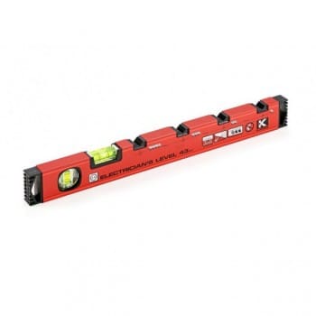

Лазерный ЧПУ выжигатель СО2? Классная штука.
Как по мне лучше иметь хороший уровень электрика. Да и дорого это все у Вас если честно. Станок эту работу выполнит за минуту, если не меньше, а вы столько просите, фанера стоит копейки, с одного листа получится до фига шаблонов.

Я ваще просто сцепляю подрозетники в блок и прикладывая к стене по отмеченной линии простым уровнем очерчиваю подрозетники. Как и делают большинство. Это значительно дольше..? Ну или спецы походу на память знают на каком расстоянии сверлят под розетки. Не пойму чо за долго обсуждаемая проблема.
