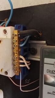

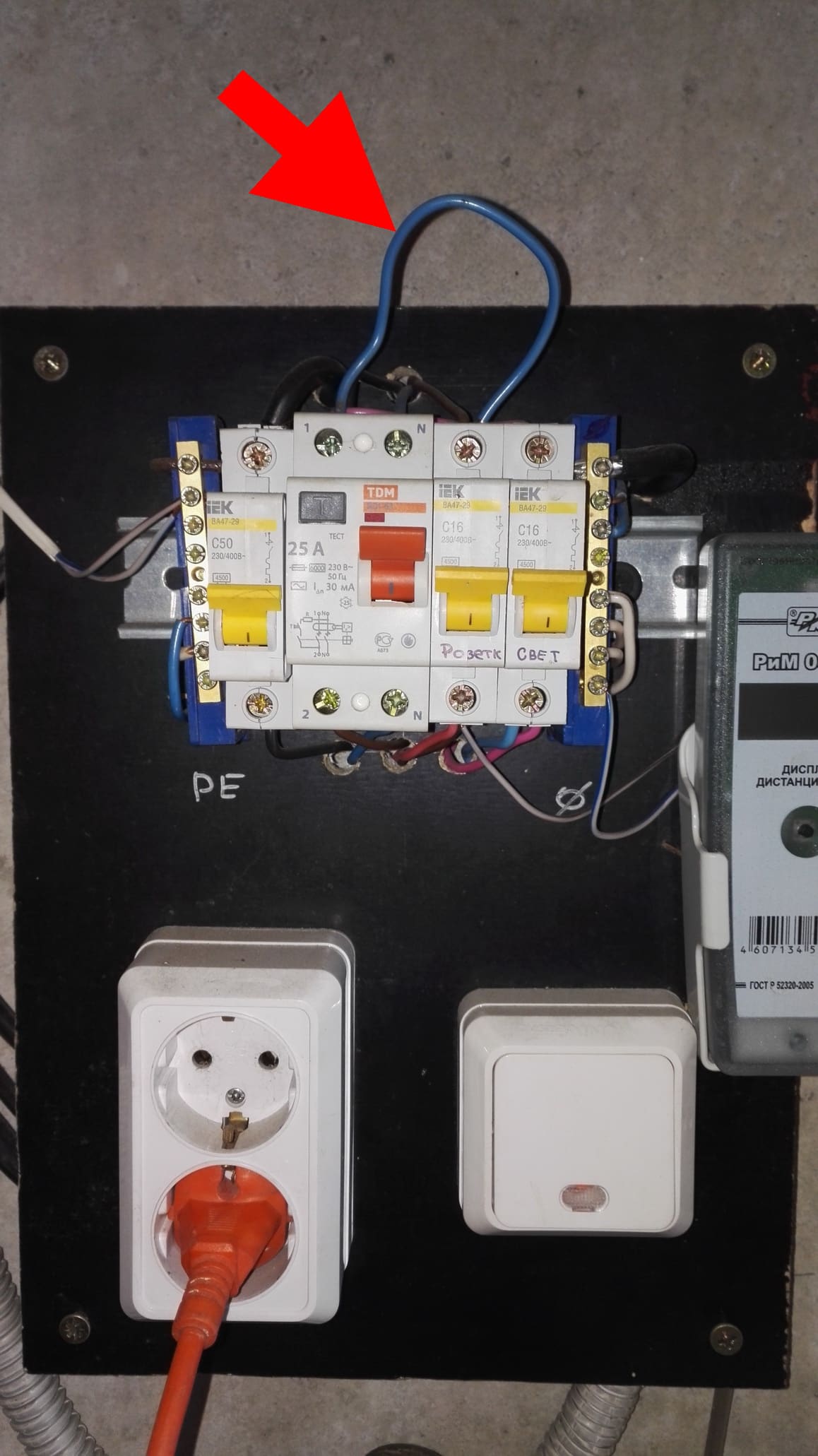

Добрый вечер.
Подскажите, в чём причина - включаю инструменты в гараже, выбивает УЗО. Особенно это происходит, когда "уже не тепло".
Пришлось добавить проводок, чтобы всё работало.
Заметочка. Ответьте по возможности простым языком (ну не электрик я).

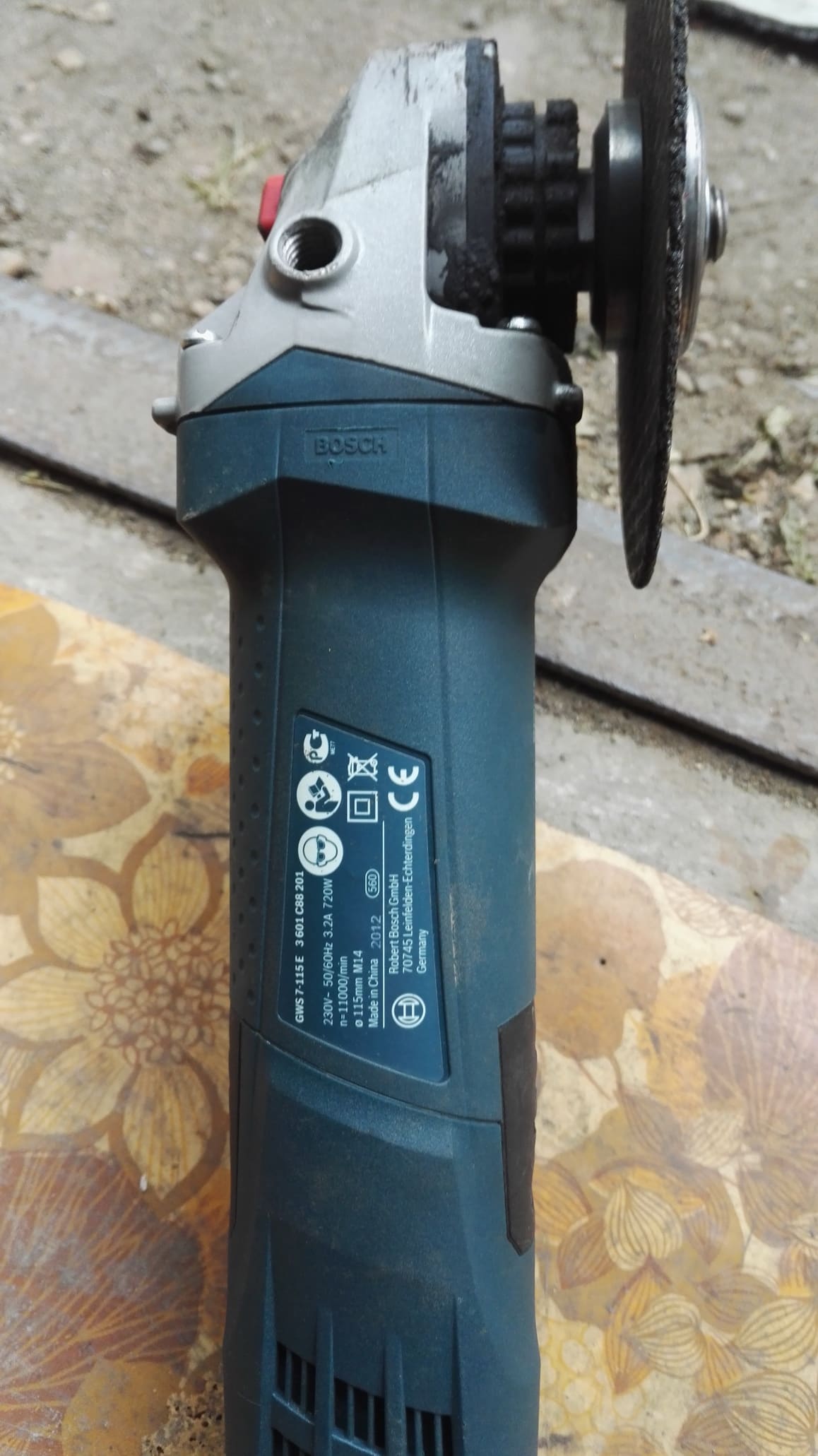

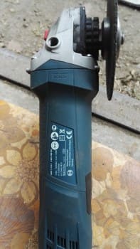

Пример электроинструмента

Сообщение ПАВ » 02 ноя 2017, 18:31
У УЗО таки 30, а такое могет быть, скорее- необъяснимо, чем понятно- пару недель назад от УШМ точно так срабатывало УЗО. И это при том, что было и сухо, и стрУмент исправен. Пока так и не разобрался- самое смешное, все эти инструменты имеют двойную, судя по лейбе, защиту, и такое в принципе невозможно.
Да, в инструменте с коллекторными моторами есть фильтры- дроссель/конденсатор в цепи питающих проводов, разные, но они никуда больше не подключены!

Temnyi27,
Что то напутано с нулями.
По фото непонятно.

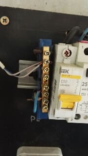

Сообщение Temnyi27 » 03 ноя 2017, 16:07
Не понял про нули (сори, писал выше).
Фото прилагаю.
Инструменты все гасят УЗО. Гараж не отапливаемый.

Сообщение TOPMO3 » 03 ноя 2017, 16:39
Temnyi27 писал(а):Источник цитатыЗаметочка. Ответьте по возможности простым языком (ну не электрик я).
А как выглядит этот "простой язык"? До какого уровня упроститься ... объясняя, что такое ток, утечка тока, устройство УЗО или как выглядит схема электропитания Вашего гаража? :sad:
Temnyi27 писал(а):Источник цитатыПодскажите, в чём причина - включаю инструменты в гараже, выбивает УЗО. Особенно это происходит, когда ...
Мне не понятно - "уже не тепло - но еще не холодно" - это сколько?
А когда "еще было тепло" - УЗО не выбивало, что ли?
Temnyi27 писал(а):Источник цитатыПришлось добавить проводок, чтобы всё работало.
Может проще было, просто убрать УЗО?
Почему Вы думаете, что нам понятно - куда Вы добавили этот проводок, и где он на Ваших фото? :pardon:

TOPMO3 писал(а):Источник цитаты Почему Вы думаете, что нам понятно - куда Вы добавили этот проводок, и где он на Ваших фото?
Даже мне понятно, а я танкист.
Выбивает диф автомат. Помогите!
Сообщение TOPMO3 » 06 ноя 2017, 10:08
Temnyi27 писал(а):Источник цитаты Даже мне понятно, а я танкист.
Как можно догадаться, что этот провод установил не "мастер", а "танкист"?
А как "танкист" догадался, что надо провод ставить именно там?
Предположу, что Вы, этим проводом просто "закоротили" УЗО ... если я угадал ... посоветую, отсоединить "землю" от "нуля" ... на всякий случай.
Пока Вы не нарисуете свою схему ... вряд ли кто сможет дать конкретный совет - будут только предположения и догадки.

Сообщение Temnyi27 » 07 ноя 2017, 14:34
TOPMO3 писал(а):Источник цитаты Как можно догадаться, что этот провод установил не "мастер", а "танкист"?
По кривизне провода! :yes:
Temnyi27
Сообщения: 10
Зарегистрирован: 02 ноя 2017, 16:47
Сообщение Temnyi27 » 07 ноя 2017, 14:37
TOPMO3 писал(а):Источник цитаты А как "танкист" догадался, что надо провод ставить именно там?
Подумал и решил как обойти контакт на который после срабатывания УЗО не поступает ток.
