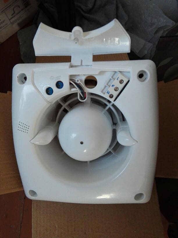

ПАВ писал(а):Источник цитаты И как вы будете пластик заземлять, покроете его металлизацией? Это все аналогично как-бы заземлению, для самоуспокоения, пластиковой ванны или раковины. Клемник находится внутри канала, обдувается потоком воздуха и ровным счетом нихрена там не происходит крамольного. После 8 лет работы снял для чистки от пыли, ну ровным счетом ничего там не случилось ни с проводами питания, ни с винтами, ни с мотором-обмотка, выводы и проч. и даже ржавчины нет.
Смысл в том проводке, если уже решили- вода не проводит ток? Тогда и плитку надо заземлять, или что? Да и кто туда и ради чего лазить должен?
Смущает именно обилие конденсата на стенах ванной комнаты при мытье, как в бане. Из-за пара чуть ли не 100% влажность и стены как-будто облиты водой. Подозрение при этом что влага при такой насыщенности в воздухе проникнет немного в контакты которые закрыты лишь негерметичной крышкой на корпусе. И дабы исключить ток через эти капли от вентилятора по плитке к человеку хочу рядом с контактом фазы положить проводок заземления. Причина: во первых не всегда выключат вентилятор (пожилые или дети), во вторых лишним безопасность никогда не бывает , я в ответе за всю семью. Вроде, не вижу ничего глупого и паранои. Осталось уточнить момент допустимости места установки вентилятора над ванной (что предпочтительнее для лучшего обдува ) или перенести от ванны.

Это не паранойя, это просто дутье уже не на воду, или молоко, но и водку с пивом :yes: :biggrin: извините, дааа???
Смысл в вытяжке, находящейся в другом месте мне не совсем понятен. Второе- несложно убедиться в наличии капель в зоне клемника после помывки личного состава- зачем тогда вентилятор, если в нем образуются эти клятые капли? Уберите и оставьте простую решетку.

Сообщение ПАВ » 11 фев 2018, 13:11
Вооот и ожидаемое- нет на клемнике места для заземлителя. И на моих попроще нет его.
