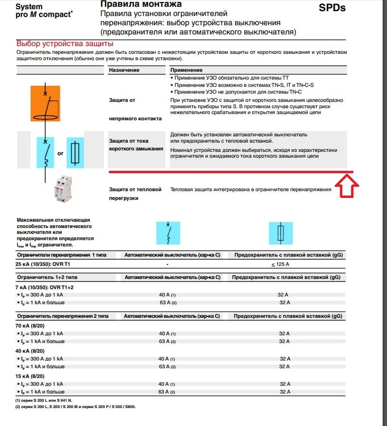

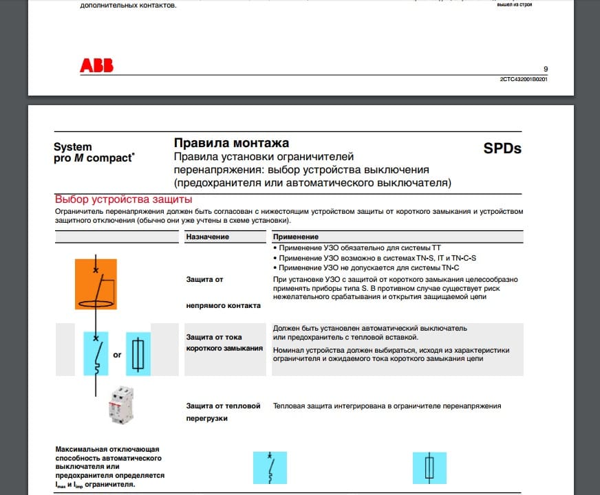

elalex писал(а):Источник цитаты 2.В УЗИПах АВВ плавкие предохранители минимум 63А. Они подходят для защиты?
Это вы взяли из документов к оборудованию АВВ? Или сами придумали? Какими ТХ обладал тот УЗИП АВВ в котором стоял такой предохранитель(если стоял действительно) ?
elalex писал(а):Источник цитаты 3.УЗИПы ИЭК никакой внешней защиты не требуют.
Ну да. Так пропихивают свою продукцию маркетологи. Ведь ни один из них не восстанавливает электроустановки после отказа одного своего изделия. Это ляжет на ваши плечи. ИЕК знает, что такое гарантия? У меня много их дефектной продукции. Их изделия выбрасываются. Из за их цены. Дешман. Как говорят овчинка выделки не стоит. По гарантийным вопросам врядли кто вообще обращался. Проще еще купить чем тоскаться за 100 рублей по инстанциям.
elalex писал(а):Источник цитаты 1.Все написанное касается только Шнайдера.
У них богатый опыт. Побольше ИЕК. И их продукция надежней ИЕК. Как по качеству и его контроле так и по функционалу.
К вашему сведенью у АВВ рекомендации идентичны Шнайдеру.

Сообщение elalex » 21 ноя 2017, 20:22
Константин:
1.Цифры из описаний оборудования даю те, что запомнил. Обычно запоминаю достаточно хорошо. Но сам цифр не придумываю и не приписываю. Если цифр нет, пишу - "догадываюсь, думаю".
Жаль, что нет доверия к моим цифрам.
2.У АВВ номинал предохранителя 63А стоял на самом слабом УЗИП - 3 класса, на 1 классе запомнил 500А. Похоже, теперь АВВ сильно снизил требуемый номинал. Скажем:
http://new.abb.com/products/2CTB815101R ... -25-255-ts
Не более 125А. У моих заказчиков вводные автоматы меньше.
3.УЗИП - расходный материал, как болты и гайки, и выход его из строя - нормальное явление, при нормальном производителе и нормальной (внутренней или внешней) защите не вызывающее аварий.
4.У электриков 1 и 2 мира разный опыт применения УЗИП и разная оценка их надежности. Для моих клиентов надежность у ИЭК - достаточная. Даже на бюджетные ИЭК УЗИП за 20лет согласились лишь 3 человека, а про брендовые им и говорить глупо.
5.Я не требую от расходных материалов гарантии и не имею никаких претензий к маркетологам ИЭК и их продукции. Более того, я благодарен им за их техническую учебу (технические каталоги, статьи, вебинары).

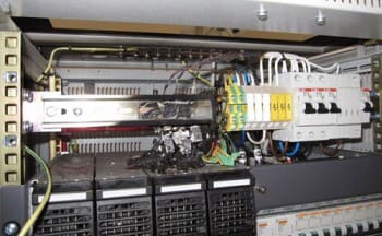

elalex писал(а):Источник цитаты .УЗИП - расходный материал, как болты и гайки, и выход его из строя - нормальное явление, при нормальном производителе и нормальной (внутренней или внешней) защите не вызывающее аварий.
Это тоже
Недаром такие устройства стараются вынести в отдельную камеру или щит. При их не предусмотренном в вами не защищенном варианте разрушения приходит в негодность рядом стоящие оборудование.
