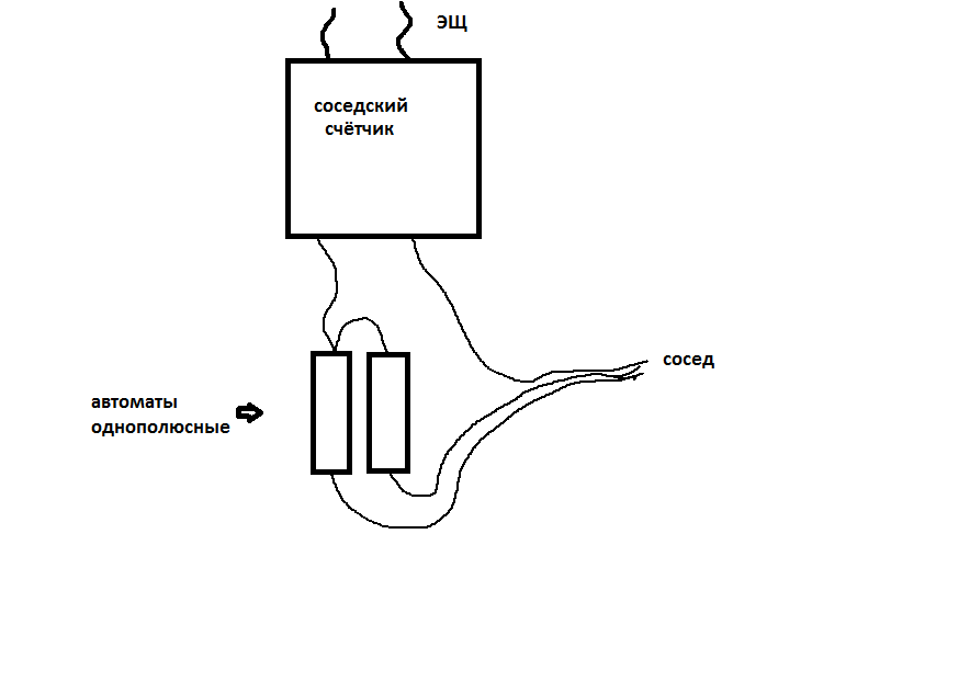

Сообщение A.Li » 05 апр 2019, 17:23
Это что за подключение ?
Что-то тут не так......
Сообщение elalex » 05 апр 2019, 17:37

Сообщение A.Li » 05 апр 2019, 17:47
elalex писал(а):Источник цитаты Обыкновенное подключение, а что?
Волга впадает в Каспийское море. Что-то тут не то....
Коммутируется только фаза. Это не нормально. Должен стоять двухполюсник на фазу и ноль. Да и почему на старой проводке фаза делится на два провода ?
Сообщение elalex » 05 апр 2019, 18:15
1.Да, есть неубедительные соображения за 2-полюсные автоматы. Считаю, что достаточно коммутировать только фазу. Можем повторить дискуссию про 2 полюса.
2.Фаза делится на 2 группы, а ноль общий, это удивительно?

Сообщение TOPMO3 » 05 апр 2019, 18:33
A.Li писал(а):Источник цитатыКоммутируется только фаза. Это не нормально. Должен стоять двухполюсник на фазу и ноль. Да и почему на старой проводке фаза делится на два провода ?
Всё там нормально (почти) ...

Сообщение A.Li » 05 апр 2019, 18:36
elalex писал(а):Источник цитаты Можем повторить дискуссию про 2 полюса.
Нет. Из дискуссии был мною вывод - при работах на линии желательно разрывать оба полюса.
elalex писал(а):Источник цитаты .Фаза делится на 2 группы, а ноль общий, это удивительно?
Имхо, удивительно для современной нагрузки. Как ещё ноль не поплавился.
