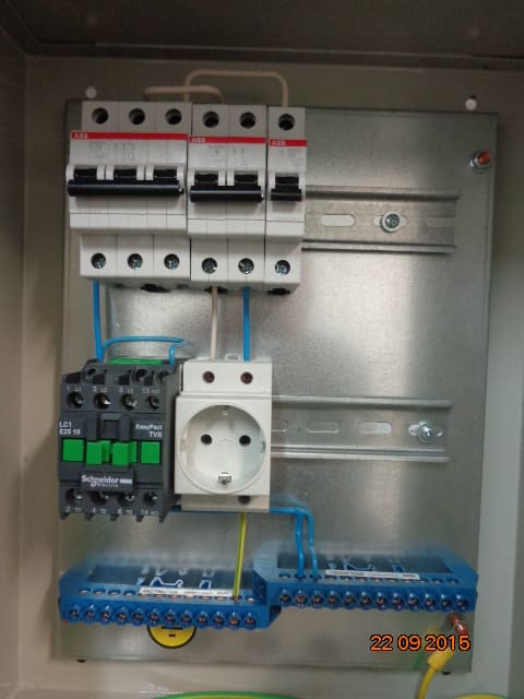

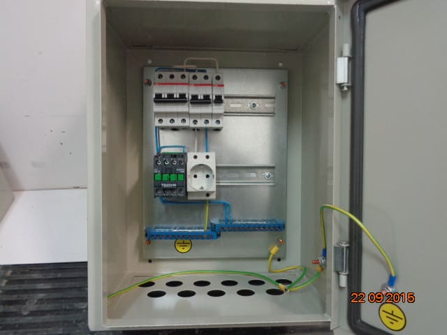

Шкаф управления подсветки (с помощью ФР) букв названия магазина, будет устанавливаться и подключаться на крыше ТЦ, в количестве 3 шт

м-м... трехполюсный то автомат для каких целей? Для каких целей заземлять дверцу?
Корпус не присоединен к шине РЕ

tupos писал(а):Источник цитаты Для каких целей заземлять дверцу?
Ну дверца, наверное, заземлена заводом-изготовителем. Возможно для того, чтобы когда оторвутся петли, то держалась на проводе. Тоже защита своего рода.

Или мне кажется, но на первый взгляд схема работать нее будет

Огогойко, заземление дверцы ПРЕДУСМОТРЕНО производителем, так как на дверцу можно установить кнопки, лампы и т. п. с напряжением выше 50 В. У автора ни кнопок ни ламп на дверце не установлено. К тому же нельзя заземлять последовательно.

пока не до конца собран, через трехполюсник питание на пускач, питание пускача через однополюсник и фотореле, РЕ не подключен потому что наконечник забыл приобрести,
то есть не понял вопроса почему дверца заземлена, вообще то даже при входе в щитовую двери заземляют, а также дверцы всех панелей 0,4.Так дверь на петлях , то металлосвязь будет надежнее через провод заземления, так понятнее :wink:

Андрей Ingener, насчет дверцы вы не правы. Как доделаете щит, выложите фото, так как схема непонятна совсем.

Поясните в чем?

Сборка в начальной стадии-тема не раскрыта!
Подсветка будет 3-х фазной?
Насчет дверки,при сборе БКТП в Сочи,там заземлялось все,что надо и не надо,да еще и под два поводка,слева/справа,сверху/снизу!

Да по торопился маленькой, раньше выложил, нет перемычек с автомата на контактор, подсветка однофазная светодиодная, просто букв 11, решили пофазно раскидать, там и до этого так было, но монтаж говенный, так что делаем реконструкцию

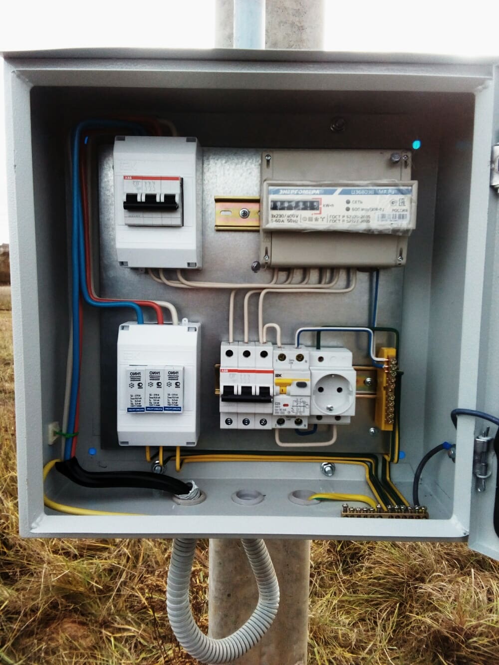

Новый абонент.

Ща тебе расскажут,про расцветку!И про последовательное соединение!(про дверку)

Читал про это в теме. Переделаем. Расцветка сипа такая изменить нельзя.

Rokoal писал(а):Источник цитаты Переделаем.
Не надо.
Rokoal писал(а):Источник цитаты Расцветка сипа такая изменить нельзя.
СИПа не вижу,а одинаковые провода от вводного,до счетчика,и отходящего АВ вижу! :wink:

Не СИП, АВВГ. Пометить не проблема, должна ли эта маркировка совпадать с цветом на ТП? Тоесть фаза А на ТП с моей?

Или эта маркировка ВПУ и не обязательно совпадение с ТП?
