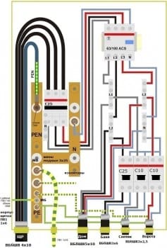

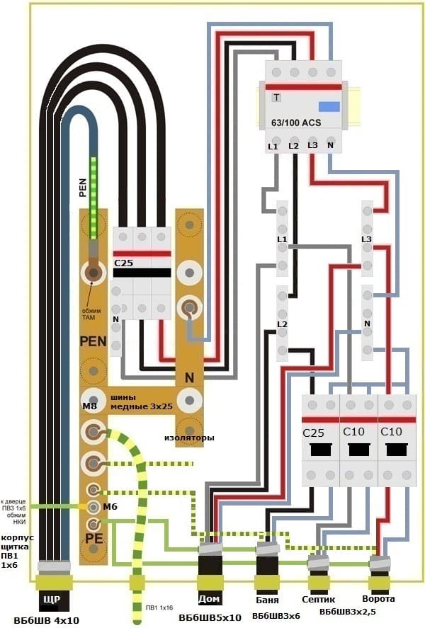

Garpiy 717 писал(а):Источник цитаты... На счет системы вот нарисовал свой ЩР1
Где автоматы на отходящих линиях? Я же писал Вам про это!
ПУЭ писал(а):п.7.1.24. ВУ, ВРУ, ГРЩ должны иметь аппараты защиты на всех вводах питающих линий и на всех отходящих линиях.

После Автокада и Солидворкса это легко.....К сожалению у меня на компе их нет :biggrin: Автоматы будут в доме, в бане,на септик и ворота дорисую---времени не было :biggrin:

Сообщение Garpiy 717 » 14 дек 2017, 14:45
Garpiy 717 писал(а):Источник цитаты...Где автоматы на отходящих линиях? Я же писал Вам про это!
Как то так

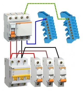

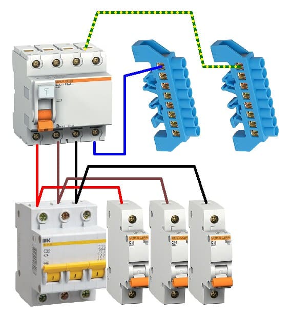

Сообщение TOPMO3 » 14 дек 2017, 16:50
Garpiy 717 писал(а):Источник цитатыКак то так
Неужели фазные шинки так необходимы?
Если не можете запихнуть автомат на дом, может есть смысл УЗО заменить на дифавтомат?

Сообщение Garpiy 717 » 14 дек 2017, 19:43
Автомат то запихнуть не проблема, хотелось бы сьэкономить, ведь все равно входной будет стоять в щите в доме. :biggrin: На дом 4-х полюсной автомат ставить? Шинки просто нарисовал для себя чтобы не запутаться. Проводом какого сечения делать разводку в ЩР1?

Garpiy 717 писал(а):Источник цитаты Проводом какого сечения делать разводку в ЩР1?
4 мм2. (Сам делаю шестеркой,так как взял ПВ 3 разноцветного,и НШВИ к нему.)

Сообщение TOPMO3 » 15 дек 2017, 08:56
Garpiy 717 писал(а):Источник цитатыАвтомат то запихнуть не проблема, хотелось бы сьэкономить, ведь все равно входной будет стоять в щите в доме. :biggrin:
Зачем он там нужен?
Считаю, достаточно трехполюсного ... чем меньше контактов на нуле, тем надежнее схема.

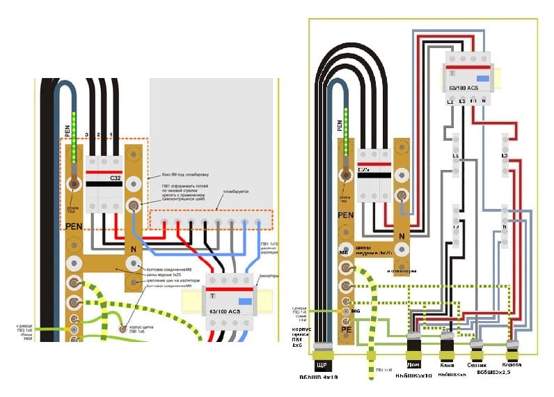

Сообщение кви-45 » 15 дек 2017, 10:26
Как то так
А мне нравится , когда проводники L1,L2,L3, РЕ и N разводятся на кросс-модулях. Удобно и технологично обслуживать.
