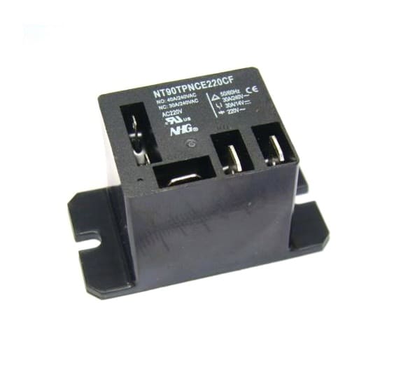

Не ищите себе приключений. Такой туризм вам дорого стоить будет. Даю гарантию. Ставьте Промежуточное реле или реле контактное из радиотехнике и забудьте про эту проблему. Релюхи выберите по своим габаритам люстры. Реле из радиотехники они одно полярные поэтому ставить нужно будет 2. Один L другой N. Промежуточное достаточно одно.

Константин, в радиотехнике нет поляризованных специальных реле. Там применяют всякие, в т.ч. и поляризованные, и чаще всего их применяют- в электронике и автоматике. Но они все, как правило- с низковольтными обмотками, что тут совсем ни к чему.
Для реле, в данном случае важно напряжение обмотки, рабочее = 220В а коммутируемый ток, может быть и 1 ампер, больше не надо. Но это все сложнее одного эксперимента с конденсатором, который уже давно можно было сделать и забыть или искать другое решение.

ПАВ писал(а):Источник цитаты Константин, в радиотехнике нет поляризованных специальных реле.
ПАВ писал(а):Источник цитаты Там применяют всякие, в т.ч. и поляризованные, и чаще всего их применяют- в электронике и автоматике.
Это как понимать? Типо по русски - Да нет наверное)))
ПАВ писал(а):Источник цитаты Но они все, как правило- с низковольтными обмотками,
Есть на любой вкус и цвет. И низковольтным питанием и на напряжение 220в. Было бы желание покупать и деньги весьма не большие.
ПАВ писал(а):Источник цитаты Но это все сложнее одного эксперимента с конденсатором
Что тут сложного? Припаять пару проводков к реле и присоединить к люстре? Так он считай тоже самое будет делать с конденсатором. По работе тот же "Х.." только в другой руке.

Вот именно по-русски они так и называются- поляризованные- реле, имеющие две обмотки, пост. магнит внутри, минимум одну конт. групу на замыкание/размыкание или переключение и два устойчивых состояния, для их управления требуется короткий импульс и конт. группа переходит из состояния "замкнуто" в состояние "разомкнуто" или "переключено". Питаются/управляются постоянным током.
В данном случае неприменимо никак.

ПАВ писал(а):Источник цитаты Питаются/управляются постоянным током.
Угу. Вот такая коробочка знакома?
Применяются в основном к коммутационных цепях. Большое применение в обиходе в пультах управления
Габаритами меньше промежуточного в полтора раза.
Не сильно велико если уж так сильно будут проблемы с радиотехникой. Ей тому замена думаю приложат готовый модуль с "поляризованные- реле". Было бы желание. Это все не проблема.
ТС если охото по этапу побегать да по накупать кучу не нужных кондеров пусть валяет. Ибо как говорят скупой платит дважды.
Особенно когда не знаешь какой взять.
Вот еще прикол будет. Сменит лампочку на другую ну большей мощности опять получит туже беду. Опять топай ищи подходящие.
Я уже такое проходил не раз. И это одно нормальное универсальное решение. Под любую задачу и требование клиента.
Светодиодные лампы продолжают гореть после отключения =(
Сообщение ПАВ » 19 дек 2017, 19:37
Знакома, на чердаке десятка полтора на платах от покойников- релейных СН. Но это- просто реле, и неполярное, и не поляризованное.
