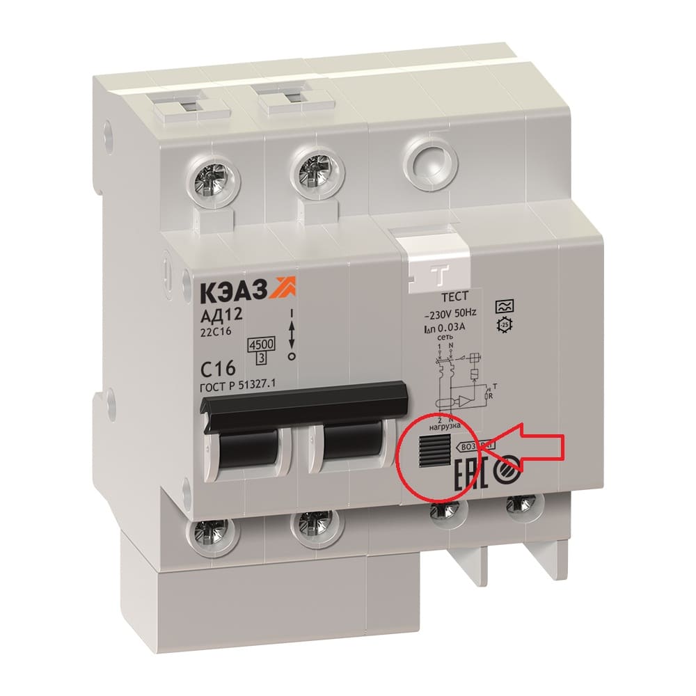

Энергожор писал(а):Источник цитаты АВДТ меня больше не ценой отталкивает, а тем, что озадачит причиной отключения. Типа смотреть буду на отключившийся диф. а-т и думать: КЗ? И отвечать: ХЗ! И ещё из подъездного щита дифавтомат могут изъять, те кому он больше нужен.
Берита аппраты с раздельным модулем УЗО и не будет у вас недоумений.
Вот такого типа:
Если сработал модуль УЗО то на аппрате будет отключен(поднят) флажок(кнопака) "Возврат"
Если по КЗ или перегрузу то только рычаг механического управления(вкл-выкл).
Энергожор писал(а):Источник цитаты Ещё страшнее стало
Соблюдайте правило элетробезопастности. Выключил из сети и мойте протирайте. И не надо будет боятся.
