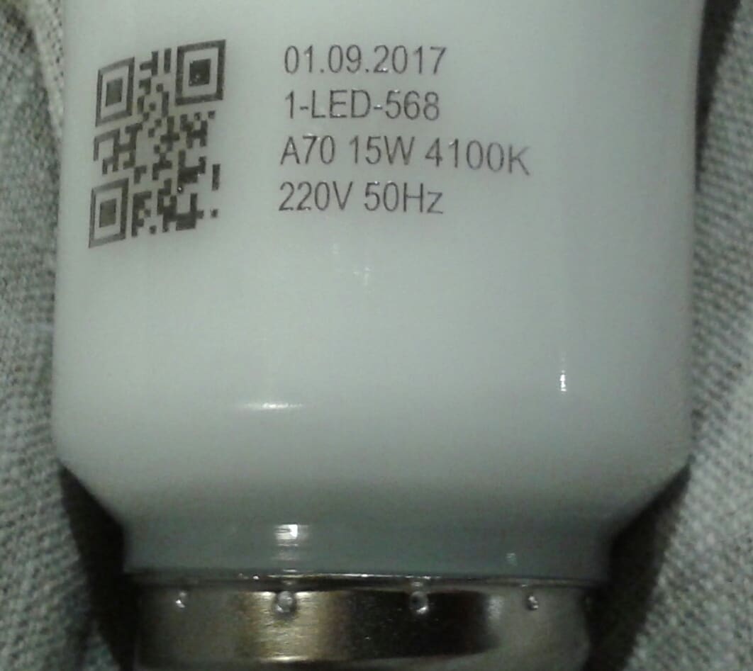

Константин, это на этаже возле лифта, там лишь бы было видно куда ключ совать. Недавно ремонт был, потолок побелили. Думаю, если я такую вот на 15 Вт вкручу в косом патроне (угол примерно 45 градусов) колбой вверх, там будет нормальое отражение от потолка. Дом старый, площадка не большая. На коробке угол указан 270°, а сколько на самом деле, не знаю.

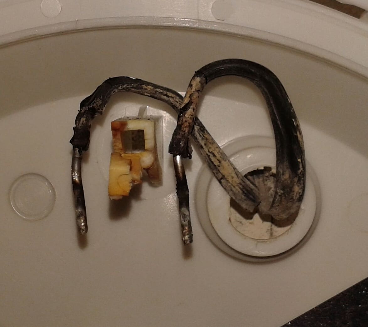

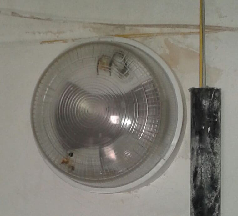

Леопольд, там какая-то мистика, блин. Китайский керамический патрон с вкрученной лампой лежал на дне стеклянного плафона. Причём лампа не перегоревшая, т.е. вариант, что кто-то пытался заменить лампу, отпадает. Тогда непонятно, как патрон мог соскочить с проводов. Наверное, винты были не затянуты. Но ведь раньше она же работала. Сквозь стекло плафона виден лежащий на дне белый китайский керамический патрон с матовой ЛН 100 Вт. На патроне были следы перегрева.

2.Повторяю: деформация пластмассового крепления и отпад патрона мог быть только из–за повышенного тепловыделения от лампы 100Вт (должно быть не больше 60Вт).
Ухудшение контакта могло сжечь его, и подплавить крепление патрона.
