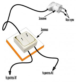

Ruz1k писал(а):Источник цитатыЕсли я сейчас соберу по своей нарисованной схеме, вибратор просто на максималочку будет крутить ротор, ведь так?
Всё верно ...
Мне надо максимально бюджетно, безо всяких нагромаждений в виде преобразователей
Покупаете ... (1) - один двухклавишный выключатель (как на стенах ... которыми свет включают) ... для открытой проводки, (2) - вилку (с заземлением), (3) - провод марки ШВВП 3х0,75 ... достаточной длины.
Делайте как на картинке ...
