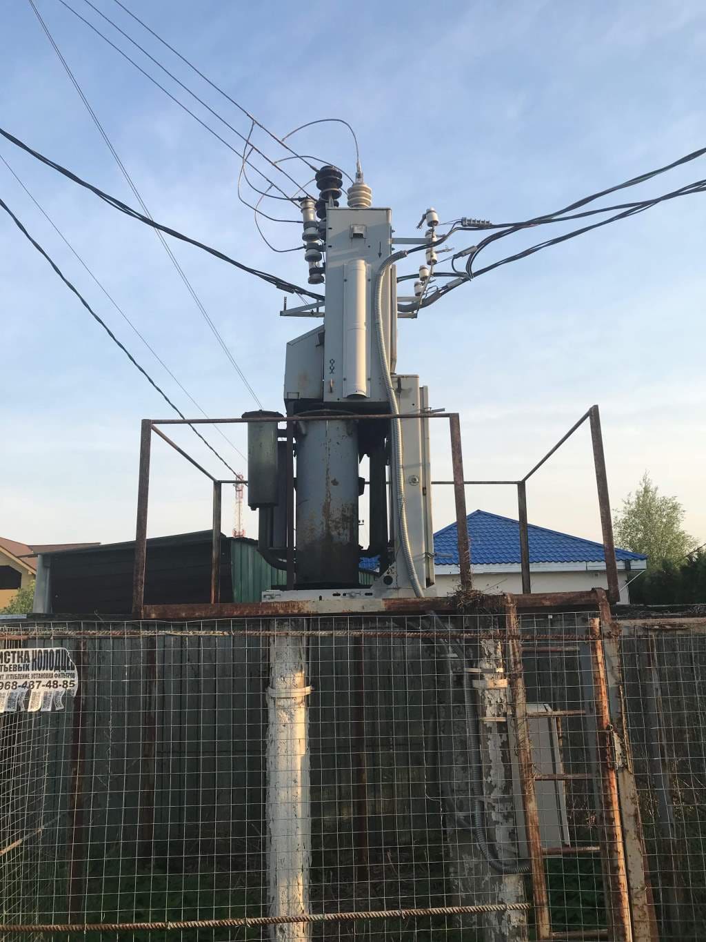

Сообщение Ivan83 » 13 май 2018, 19:53
вот через что питается деревня:

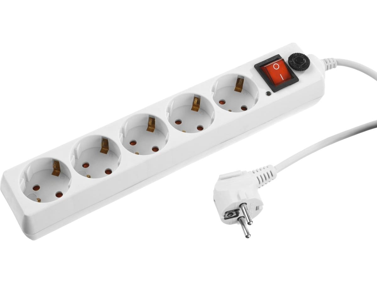

Ваня у тебя дома есть настоящий сетевой фильтр? Не потделка из удлинителя с предохранителем и роккерной кнопкой Вроде такого дерьма
По цене настоящего.
А что не на есть натуральный сетевой фильтр. С распаянной схемой фильтра в нутри.
Если есть. Ради диагностики. Включи свою СВЧ печь на короткое время через такой фильтр. будет слышен от неё треск или нет.

Ivan83 писал(а):Источник цитаты вот через что питается деревня:
Старая добрая колхозница. 100кВа. Или 150кВа.

Сообщение Ivan83 » 13 май 2018, 20:29

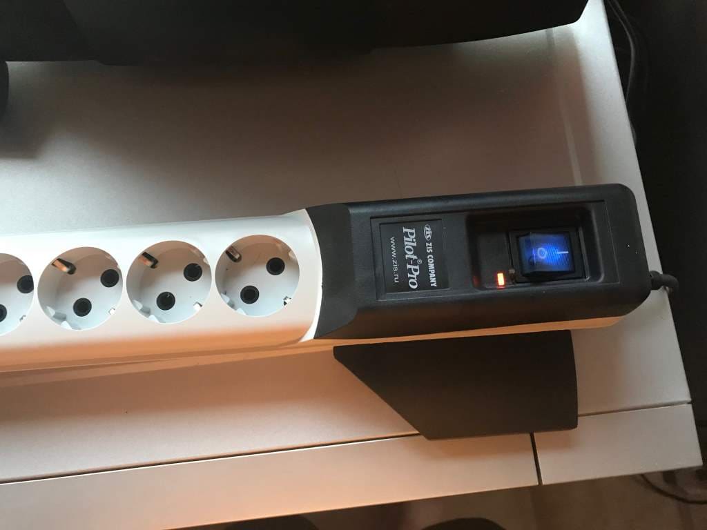

пилот вроде дорогой, там есть защита и даже снизу предохранитель. стрекочет и пилот и свч теперь
видео, звук тот же что на пилоте что на свч:
https://radikal.ru/video/HW6nypqxKXk
вот такой http://zis.ru/setevoy-filtr/archive/pilot-pro/features/

Ivan83 писал(а):Источник цитаты Может все таки вызвать электриков чтобы проверили подключение к сети? то что после счетчика идет?
По цене настоящего.
Там такой же бред, как и везде, с теми же ошибками.
1- предохранитель там ОДНОразовый,
2- дроссели НЕ понижают напряжение
3- если СВЧ-печь не работает, что фильтровать будет ваш пилот, да и какой он, что внутри?
