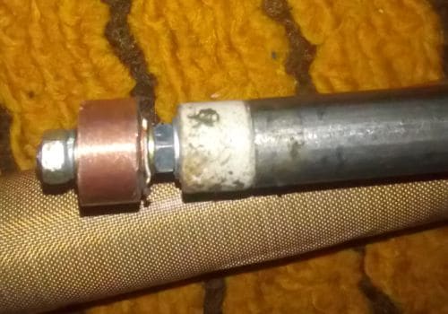

Ну насчет щеток и питания, это я взял из открытых источников. Т.е. разные модели щеток рассчитаны на разные напряжения. Не хочу с этим спорить или опровергать, но при всех равных условиях решил взять щетки от прибора который работает от 220В, так думаю надежнее.
Температура тэна действительно высокая, но коллектор от генератора будет находить в открытом пространстве, т.е. за пределами нагреваемой трубы, там все температуры будут на порядок скромнее.
Щеткодержатели придется конструировать самому, готовых решений в магазине не нашел.
Пока что только коллектор "расчленил" и установил на ТЭН. Пришлось его разрезать пополам, загнул токовыводящие контакты и прижал их к контактной шайбе на ТЭНе.
Завтра будут решать с щеткодержателями, нужно его из чего-то токонепроводящего делать.

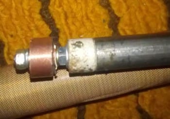

Я конечно не замерял температуру контакта питания на тэне, но обычный провод даже не оплавился при нагреве, поэтому будем пробовать, надеюсь получится с этим коллектором. Плохо, что у него пластмассовый сердечник.
Щеткодержатели спрашивал в магазинах, не нашел. Возможно буду дальше искать, если не придумаю как их установить другим способом.
То что щеткодержатель металлический тоже понятно, вопрос как его изолировать от корпуса к которому он крепиться будет, поэтому и предположил сделать из другого материала какого-то, но этот вопрос по сути открыт.
