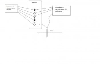

Скажите,вот есть генератор трёхфазный, есть контейнер автоматики, который от него питается (в нём частотники для двигателей, компьютер, PLC и тд). Других источников питания нет. В контейнере не предусмотрен ноль, там всё трехфазное (например 24 В получается из преобразователя трёхфазного 380/24). Это значит получается используем систему IT?.. Ну ок, предположим я клемму нейтраль в генераторе оставлю пустой, клемму земля тоже (система IT ведь). А заземлю только сам контейнер автоматики. И вот она получилась система IT. А корпус генератора остаётся незаземленным. Как то страшно.. Это нормально? Или лучше и корпус генератора подключить к контуру заземления? - но это тогда и не IT вроде а вообще ни одна из описанных систем заземления... Или если нейтраль ИП не глухозаземлена - это не означает, что корпус должен остаться незаземленным...
upd.. Задача еще усложнилась... просят подключить к этому же генератору еще одну коробку автоматики поменьше, но там ноль уже требуется.. Теперь совсем запутался, мозги уехали. Как подключить лучше, чтобы никого не убило...!!! SOS SOS SOS

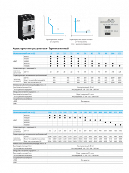

Не знаю на сколько поджимают сроки, но допустим у Hyundai есть трёх полюсные дифавтоматы (ELCB).
Серия HGE

Заземление корпуса генератора не произвел, т.к. я - немного тупой. Почему-то думал, что если изолированная нейтраль - то вообще ничего не надо заземлять на источнике питания, ни нейтраль, ни корпус. ОК - теперь произвел подключение корпуса генератора к земле. А подключил все вот так, как на фото. Но что это получается - не понимаю, мешанина какая то. Вроде все безопасно (наверное), но не подходит вообще ни под одну систему заземления, т.к. в разные стороны идут два типа питания - один с нейтралью, другой - без. Или же все таки это безопасное подключение?

RuslanK писал(а):Источник цитаты А подключил все вот так
не по Вере Электрической ибо не звезда, нет ГЗШ

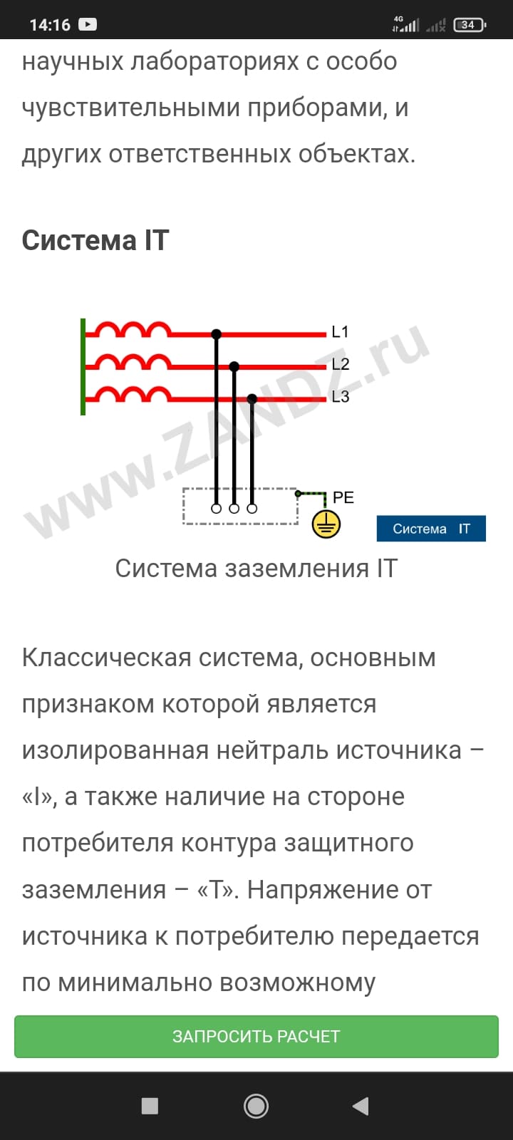

RuslanK писал(а):Источник цитаты мы не узнаем, что произошел пробой - верно
Да в этом и беда.
Знания человека ограничиваются сферой его работы.
Поскольку я ни разу в работе не встречал IT умничать не буду.
Периодически окунаюсь в Маньков В.Д. Заграничный С.Ф. Защитное заземление и зануление электроустановок. 2005 https://dwg.ru/dnl/6278
стр 163.
