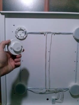

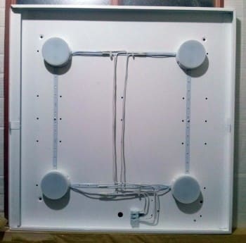

Нашёл для себя вариант переделки накладного светодиодного офисного светильника. Чтобы не менять перегоревший светильник целиком или, чтобы не мучиться с заменой перегоревших светодиодных лент с блоком питания, нашёл более простой в дальнейшем обслуживании и более дешёвый вариант. Убираю из перегоревшего светильника с глаз долой блок питания, при желании и ленты можно повыдёргивать. Покупаю четыре светодиодных лампы типа "таблетка" по 6, 8 или 10 ват каждая; патроны к ним, провод 1,5 мм/кв. И подключаю всё это дело параллельно к источнику питания, т.к. к вводному клеммнику с помощью пайки.
Плюсы: эти лампы-таблетки питаются 220 В, отдельный блок для них не нужен. Перегорела одна из четырёх лампочек, элементарно поменял её. Со светильником накладного типа смена лампы пройдёт почти без трудозатрат. Единственное, что нужно будет сделать, это открутить два саморезика, чтоб отодвинуть рассеиватель, и поменять лампочку. Со светильниками в потолках Армстронг процесс очень усложнится, потому что придётся кантовать светильник в потолке, чтобы снять рассеиватель. Это не хороший вариант по трудозатратам. Бывают светильники с откидывающимся на бок рассеивателем, как на старых люминесцентных светильниках. В таком случае светильник не придётся кантовать в потолке.
А не проще, скажете вы, перепаять (переподключить) старый люминесцентный светильник для светодиодных трубчатых ламп, работающих от 220В?
Проще, если они есть, эти люминесцентные светильники. А если их нет, не покупать же их специально для переделки.

Знаю. 1,5 решил взять по механической прочности. И изоляция у них, наверное, потолще, так что можно стяжками к металлическому корпусу провод прижать без страха. Хотя есть и проблема. На данной фотографии вводной клемник позволил подключить 2 провода на фазу и два провода на ноль. Но обычно в светильниках клеммники другие используются. Где два провода под один маленький винтик плохо прижимаются.
