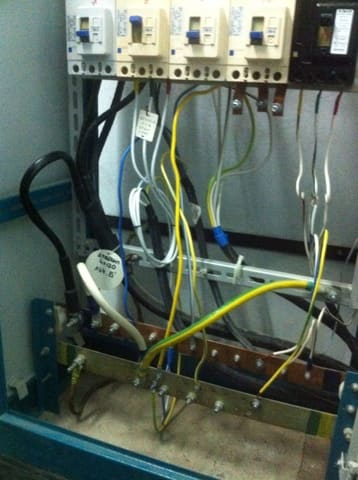

Уважаемый Tupos, в продолжение моего вопроса и темы про ввод РУ-0,4 кВ и PEN проводник приходящую на изолированную шину этого РУ. Прошу прокомментировать еще фото - это распредшкаф, который запитан от РУ-0,4 кВ, фото которого на предыдущей странице. Здесь мы видим разделение PEN проводника на PE и N. Но четвертая жила питающего кабеля (см. муфту черного кабеля) приходит на изолированную шину, а не на PE. Также видно перемычку - белый гибкий в полукольцо кабель. Так вот опять же согласно ПУЭ четвертая жила вводного кабеля должна присодиняться к PE шине этого распредшкафа, а не на N - изолированную + возможно повторное заземление, но не о нем речь. Подскажите корректность/не корректность такого расщепление PEN проводника на вводе в ГРЩ здания. Спасибо!

IL2, в данном случае, в ГРЩ, PEN проводник должен подключаться к шине РЕ

Сообщение mastervictor » 05 фев 2016, 18:46
Да что же Вы такие маленькие фото постите,ни фига не видно!
Интересно,на сколько АВ?
