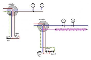

Если не склероз, ПУЭ требовали размещения БП для всяких лент вне санузла, т.к. это- помещение с повышенной опасностью.

ПАВ писал(а):Источник цитаты Если не склероз, ПУЭ требовали размещения БП для всяких лент вне санузла, т.к. это- помещение с повышенной опасностью.
Тама зоны всякие ... кажный со своими допусками. БП надодь "вне помещения", т.е. в коридоре ... к ленте чисто провода.

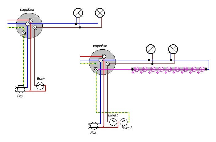

Сообщение Ярослав Мясников » 28 апр 2023, 07:41
TOPMO3,
кстати, 1. "вне помещения"(с) выключатель находится в гордом одиночестве ... или в составе банды с розеткой?
Есть розетка,да. Ниже выключателя.
А вот про второе,защитный проводников вообще не вкурсе. Что это такое,даже не знаю)
Освещение в ванной
Сообщение TOPMO3 » 28 апр 2023, 09:24
Ярослав Мясников писал(а):Источник цитатыЕсть розетка,да. Ниже выключателя.
Если розетка ниже выключателя, значит имеются еще провода (окромя тех двух, что в выключателе) ... и наверно Вам стоит пригласить, понимающего в электрике человека.
