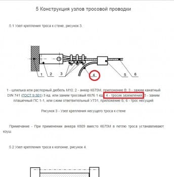

Проводка
Сообщение Константин » 02 мар 2019, 13:35
Проводка
Сообщение TOPMO3 » 02 мар 2019, 15:28
Получается не "нельзя", не "как хотишь", а НУЖНО. :biggrin:

Проводка
Сообщение Константин » 03 мар 2019, 16:43
TOPMO3 писал(а):Источник цитаты а НУЖНО
Нужно.
