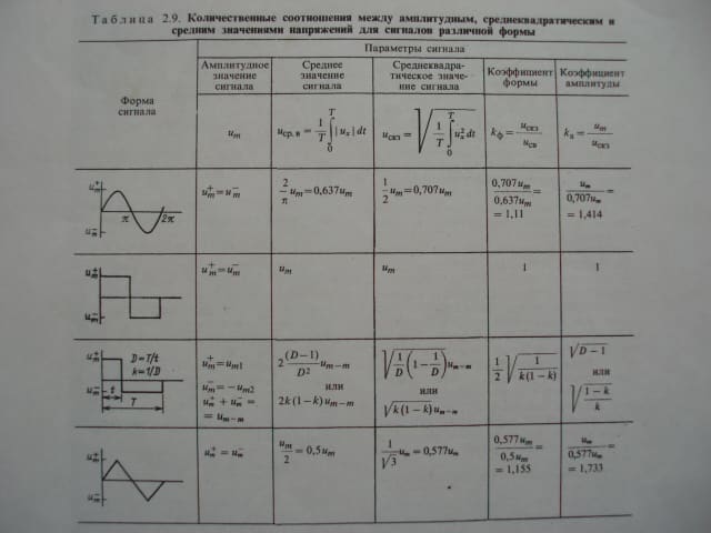

Для синуса чистого среднее равно 0,637 амплитудного, СКЗ- 0,707 амплитудного

ПАВ писал(а):Источник цитаты Для синуса чистого среднее равно 0,637 амплитудного, СКЗ- 0,707 амплитудного
А как же эта формула? Для синусоидального тока: I(действующее)=1/корень из 2 х I(амплитудное) или 0,707*I(амплитудное).

А если по сути, есть у меня всегда пере носом- лень моцк напрягать, такая себе табличка:
иногда заглядываю.

Мде ... глаз да глаз ... за Вами требуется, на фига чисто среднее упомянули? я по простоте души своей принял за среднеквадратичную ... поклеп на энергопродаванов огласил ... ладно хоть табличку выложили ... для синуса - среднеквадрат равен действующему значению ... успокоился. :wink:
