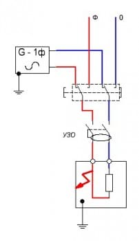

А по Вашей схеме домашней ... получается Вам не страшно будет, если во время питания с генератора произойдет в чем нить пробой на корпус "фазы" ... ни сами не заметите, ни автоматика не среагирует ... апосля ... после переключения на питание с сети, возможно что то среагирует. :yes:

Не, не страшно. Страх появится от понимания-...а как это???... Вот с пониманием и с пробоем- пока не пойму этой страшилки-... пробой на корпус "фазы"...(с) С какого перепугу??? С таким же равным успехом и корпус на фазу возможен, не? Ну почему не наоборот???????????? Ток же един, как и Господь, ему пофиг(прости, Господи!!!) где и что пробить. Не?

ПАВ писал(а):Источник цитаты... пока не пойму этой страшилки-... пробой на корпус "фазы"...(с) С какого перепугу??? С таким же равным успехом и корпус на фазу возможен, не? Ну почему не наоборот????????????
Причину, с какого перепугу могет замкнуть (пробить) я не знаю, но слыхал, что такое случается (такой вот, я доверчивый :pardon: ) ... как понимаю, Вы уверены, что у Вас такое не возможно ... значит и никаких там гребанных автоматов и УЗО не применяете. :good:
И хто спорит или утверждает что не возможно и наоборот? Что в лоб, что по лбу ... в обоих случаях звездочки разглядываем! :biggrin:

Почему??? И АВ и УЗО есть, и даже не одно/одни, и все они после СЭ и после перекидного, т.е- им пофик- от сети, или БГ отрабатывать. И отрабатывают, если есть повод- не раз матерился. Но им пилювать, кто сверху- фаза(линия) или ноль(нейтраль). Уверяю- и букафф таких они не знают, им лишь ТОК тёк правильно- к потребителю, отдавая энергию по пути.

Сообщение TOPMO3 » 02 дек 2018, 20:07
ПАВ писал(а):Источник цитаты Уверяю- и букафф таких они не знают, им лишь ТОК тёк правильно- к потребителю, отдавая энергию по пути.
Если правильно ладно, а если вот такой случай случится ...
куда потечет ток, за чет чего УЗО должно сработать?
Резервное электроснабжение коттеджа однофазной бензоэлекторостанцией
Сообщение ПАВ » 02 дек 2018, 20:35
Если 0 не заземлен, что мешает той молнии е..ть на тот очерченный контур, или по 0 ток не бегить? Аааа???

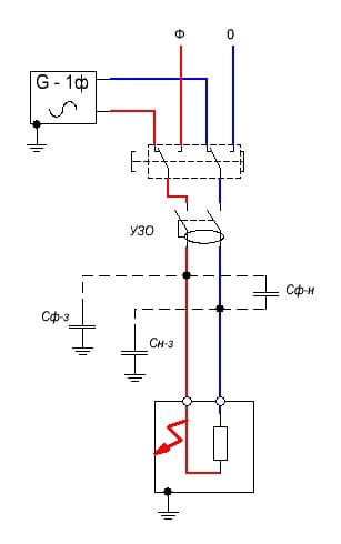

Сообщение elalex » 02 дек 2018, 23:03
1.Нет понимания, что такое искусственный ноль в IT. Нарисуйте ёмкости: фаза-земля, ноль-земля - станет яснее.
2.Нужно учитывать общую длину фазных (и нулевых) жил в доме, а она вполне может быть и 100м, и 200м. Про величину ёмкости определённо сказать трудно. Для прикидки стоит считать, что вышеуказанные ёмкости по 1мкФ. Напряжение между питающими проводами и землей будет половина сетевого, как в фильтре помех.

Сообщение TOPMO3 » 03 дек 2018, 08:14

Сообщение elalex » 03 дек 2018, 10:09
Последний раз редактировалось elalex 03 дек 2018, 10:35, всего редактировалось 2 раза.
Сообщение TOPMO3 » 03 дек 2018, 10:15
elalex писал(а):Источник цитаты 1.Ёмкость жил - распределённая по всей их длине от генератора до потребителя.
2.Должно быть яснее, как получился искусственный ноль и как идёт ток через человека при касании одного провода.
3.Место установки УЗО нигде не упоминается. Похоже, опасен искусственный ноль, возникающий на участке после УЗО, поэтому он должен быть минимальных размеров. Т.е. УЗО должно быть как можно ближе к потребителю, а УЗО сразу после генератора не имеет смысла, и защитить всю линию по всей её длине с помощью УЗО нельзя.
4.Единственный вариант защиты человека при касании его к линии до УЗО - Прибором Контроля Изоляции, настроенном не на ухудшение изоляции, а на касание человеком. Думаю, технически это несложно - загрубить уставку ПКИ и сделать отключение линии при первом, а не втором срабатывании.
5.Что там написано в руководствах по защите людей в системах IT (если они есть вообще) - не знаю.

Сообщение elalex » 03 дек 2018, 10:27
6.Вырисовывается такой порядок действий частного потребителя с генератором и системой IT:
7.После подключения генератора исследуется напряжение касания по всей сети питания. Определяется мощность поражения - способно ли это напряжение создать ток поражения 30мА на эквивалентом сопротивлении 1кОм.
8.Если оказывается, что может - принимается система питания от генератора TТ.
9.Если зона защиты УЗО начинается после распределительного щитка дома (как стандартно предлагаю я) - потребитель должен знать, что всё, что до этой зоны - опасно для человека.

Сообщение TOPMO3 » 03 дек 2018, 11:40
elalex писал(а):7.После подключения генератора исследуется напряжение касания по всей сети питания. Определяется мощность поражения - способно ли это напряжение создать ток поражения 30мА на эквивалентом сопротивлении 1кОм.
8.Если оказывается, что может - принимается система питания от генератора TN.
Имхо ... чем устраивать эти шаманские танцы (без бубна), проще просто выполнить требование ПУЭ, т.е. при питании от генератора иметь систему TN-S.

Сообщение elalex » 03 дек 2018, 13:10
Проще иметь при питании от генератора - ТТ. Еще проще повеситься. Любители простоты - опасные люди.
TN-S смертельно опасна.

Сообщение TOPMO3 » 03 дек 2018, 13:46
elalex писал(а):Источник цитаты Проще иметь от генератора ТТ.
Бред №1. Напишите как это организовать, на основании имеющейся, на данный момент у человека, ТТ (при питании от сети). КАК сделать ТТ??? :fool:
Бред №2. Ничем не подкрепленная болтовня. :hmm:
Бред №3. Выше сам пришел к выводу, что при IT ничего не знаешь по защите человека ... ТТ - не возможна ... TN-S - оказалась смертельно опасной ... может хватить маразматить? :biggrin:

Сообщение TOPMO3 » 04 дек 2018, 11:39
elalex писал(а):Проще иметь при питании от генератора - ТТ. ... TN-S смертельно опасна.
Кажись вчера погорячился ... прошу прощения.
По ТТ ... система возможна!.. при условии разброса (около 50 метров) места заземления генератора от точки заземления потребителей. Так как при меньшем расстоянии, перекрываются зоны растекания тока т.е. система "приближается" своими свойствами к системе TN-S, но гораздо худшими показателями.
По поводу "смертельно опасной"(с) TN-S ... какие доводы для такого мнения у Вас имеются?
Питание однофазное, т.е. никаких перекосов фаз, никаких выносов потенциала на корпус, ожидать не приходится. Что еще я пропустил?
Так что моя рекомендация ув.ПАВ_у ... ставить перемычку и не надеяться на какие то "распределенные емкости" ... при TN-S, гарантированно отработают не только УЗО но и автоматы, в случае т.т.т.

Сообщение ПАВ » 04 дек 2018, 12:18
Не буду. На емкости, мифически агромадные не надеюсь, т.к. не понимаю, откуда им взяться, аж 1 мкФ к примеру. Система фунциклирует нормально, все, что собрано в домовом РЩ работает даже при питании от БГ, проверено. :\m/:
