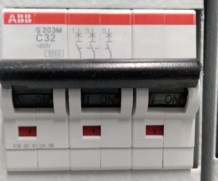

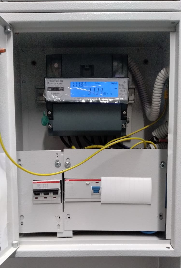

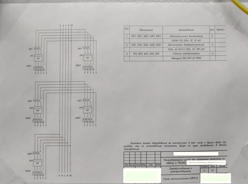

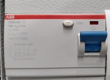

Прилагаю фото этажного щитка.
Спасибо всем, кто отозвался.
Насчет вводного автомата - готов согласиться, что он всего лишь исполняет функции выключателя нагрузки.
С сечением кабеля тоже, скрепя сердце, придется согласиться.
ABB F204AC УЗО 4Р 25А 100mA (AC) 2CSF204001R2250 - это, таки, по моему скромному мнению, УЗО.
https://abbpro.ru/ustrojstva-zashhitnog ... r2250.html
Опровергните.
elalex:
"1.Нужно постараться, чтобы в этажном щите на питание квартиры стояли только три 1-полюсные автомата с защитной характеристикой D, с номиналом под сечение вводного кабеля, до или после счётчика."
-Мне тут уже популярно объяснили, размахивая статьями УК, чтоб в этажный щиток я не совался.
"2.В схеме вообще не должно быть дифавтоматов."
-Это Вы про квартирный щиток? А какие Ваши доказательства?
Отвечая на Ваш вопрос, ну и чтобы представиться уважаемым форумчанам - по специальности я радиоинженер. Из электрического опыта - устройство электропроводки на дачах и в своем доме - от проекта до воплощения. Профессиональным электриком себя не считаю, хотя некоторые познания имеются. Поэтому и обращаюсь к форуму. Истина - она в вине (зачеркнуто) в спорах рождается...

[quote="Oldwalker"]Источник цитаты Прилагаю фото этажного щитка.
F204AC - это действительно УЗО (в нем нет функции защиты от сверхтока),
и УЗО это хреновское (не само УЗО, а его характеистика AC - защита
только от утечек переменного тока, от утечки пульсирующих токов защиты нет),
надо бы F204AC УЗО 4Р 50 100mA (A), если такое есть в природе,
в противном случае F204AC УЗО 4Р 63А 100mA (A).
И при этом ток утечки 100ma, что небезопасно.
Как противопожарное сгодится, но для защиты о поражения
в квартирном щитке надо установить УЗО (или диффы)
на ток утечки 30mA, а на "мокрых" потребителей (напр. санузел)
с током утечки 10mA, при этом обязательно электромеханические.
У электронных при обрыве входящего нуля диффзащита не работает,
а фаза-то никуда не делась - а дерется она 50 раз в секунду
(точнее 100 - в каждом периоде бьет как положительной, так и отрицательной полуволной) :wink:

Ну что ж, теперь всё понятно, С32 это именно автомат и он ограничивает выделенную мощность. По факту этого достаточно за глаза, при любом бытовом потреблении. УЗО на 25А это косяк проектировщика, пусть будет, вероятность того, что его сожгут сверхтоками, невелика.
Вот вводной кабель, я бы заменил на 5×6, если планируете проточник.

2.В электрике есть явление - селективность защиты: токовая, фазная, дифференциальная, временнАя. Гарантированно достичь её бывает невозможно, но стремиться нужно. Так по условиям токовой селективности количество автоматов в цепи питания должно быть минимальным, а разница между ними - максимальна (как по защитной характеристике, так и по номиналу), а наличие дифавтоматов этому мешает. В моей схеме питания в цепочке до потребителя участвуют только 2 автомата - вводной и групповой, причем в квартирах вводной всегда D, а групповой всегда В.
3.Так сечение вводного кабеля 4мм²? Тогда мощность фазы 6кВт, вводные автоматы должны быть D25.
Разумеется: если есть возможность - нужно увеличить сечение вводного кабеля. Защитный проводник, предложенный вам застройщиком, смертельно опасен. Нужно сделать своё заземление ТТ.

Надо связываться с застройщиком, требовать, чтобы приводили сеть в соответствие требованиям ПУЭ.
Пригрозить прокуратурой и жилнадзором.
Пусть меняют УЗО на диф автомат или пусть разрешают самостоятельную замену.
В последнем варианте, я бы вместо УЗО поставил три автомата (по 25А).
