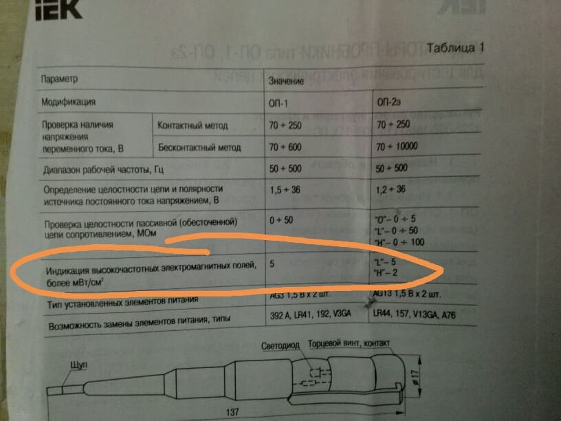

Сообщение A.Li » 27 фев 2019, 20:44
ПАВ писал(а):Источник цитаты Индикатор
Сколько гнёзд под розетки можно сверлить в несущей стене?
Сообщение ПАВ » 28 фев 2019, 08:41
А вы фокусник- самое интересное достаете из шляпы не сразу, а в нужное время? Я не о таком говорил, не об активном, о его бОльших, чем у обычного, возможностях?
Фтарое- ТВ и провод с сетевой частотой- две большие разницы. Прежде всего физика явлений, повторю еще раз, разная. В первом случае ЭМИ таки есть- имп. БП и блок строчной развертки безусловно есть источники ЭМИ, но ранее речь о нем вроде не шла?
И если бы вы поднесли этот индикатор лет 30 назад к старым цветным ТВ, где в блоке СР работали 6П45С и ГП-5, бы бы вообще убежали из помещения- там и мягкое рентгеновское излучение было.
И тем не менее- то, что видит простой индикатор на неонке, втыкнутый в розетку не есть электромагнитное ПОЛЕ.
