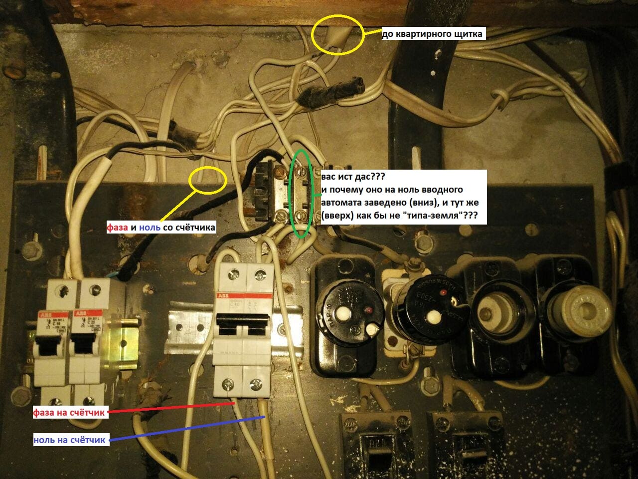

Вы напишите, по стояку сколько проводов ... четыре или пять? Оцените ихнее состояние, если считаете состояние надежным ... можете оставить это "разделение" PEN.mapkys писал(а):Источник цитатыИ сразу вопрос (первое фото). Как бы не получилось, что за счёт дополнительно приходящего на "нулевой" полюс вводного автомата кабеля ... в квартиру по как бы земляному проводу придёт совсем не земляное напряжение.

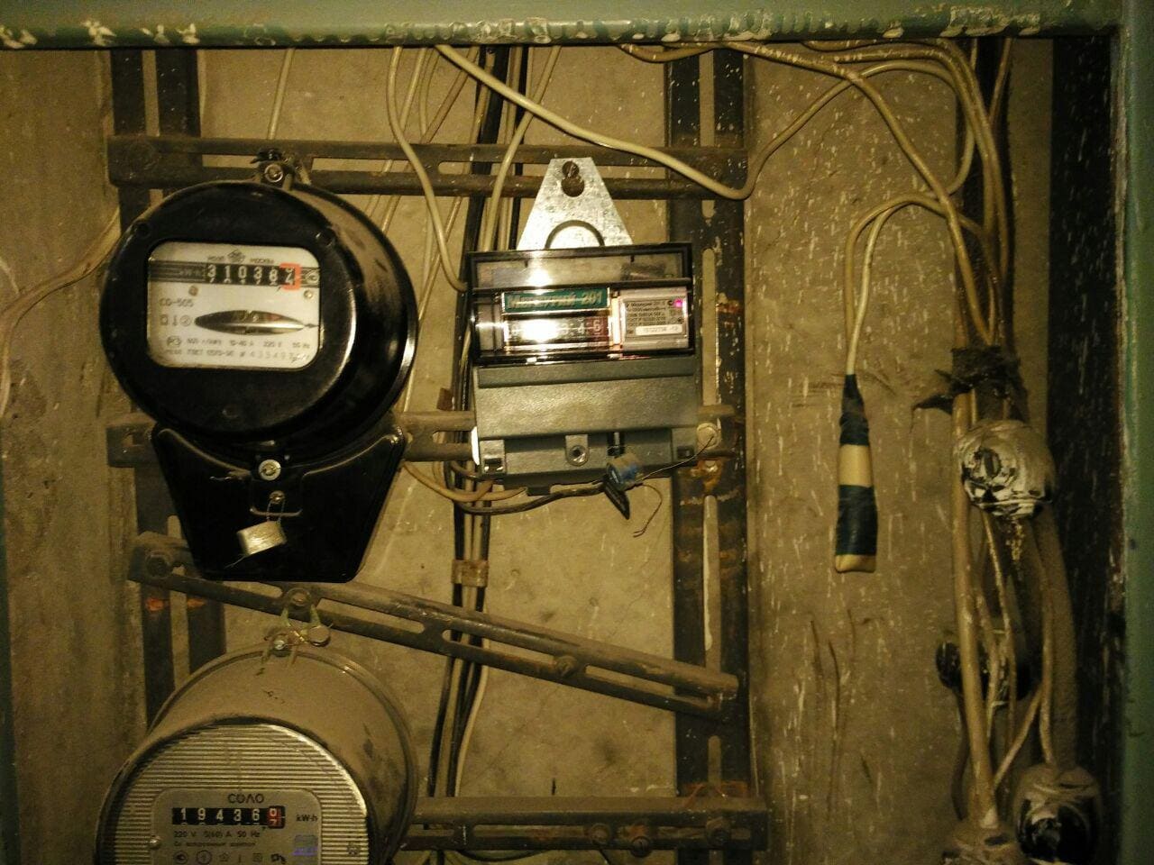

Внутренности показать не могу ... внешне, у нас так.Чтоб вот как на картинках с профи.ру было.

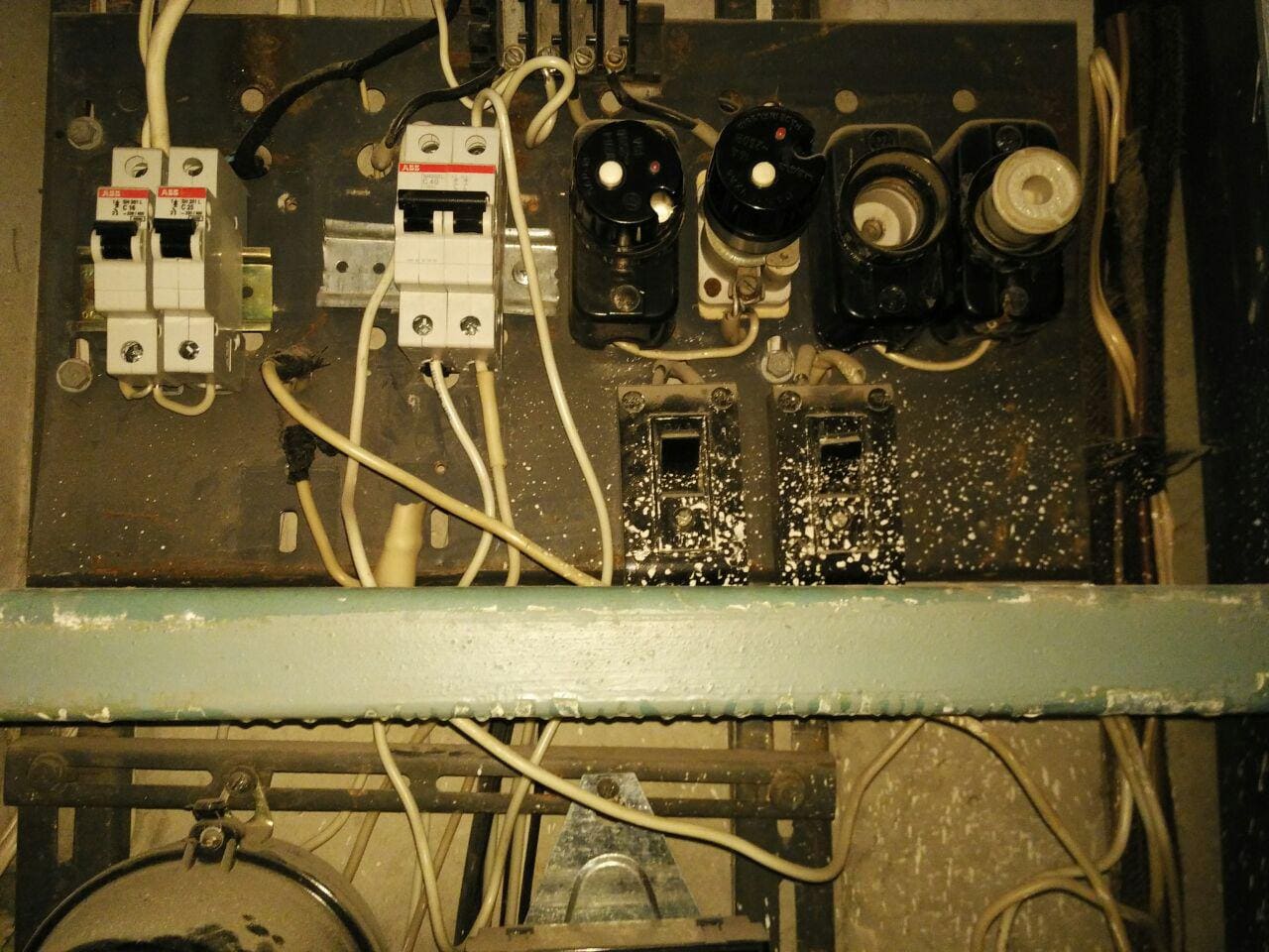

TOPMO3 писал(а):Источник цитаты...как Вам такое распределение по автоматам?

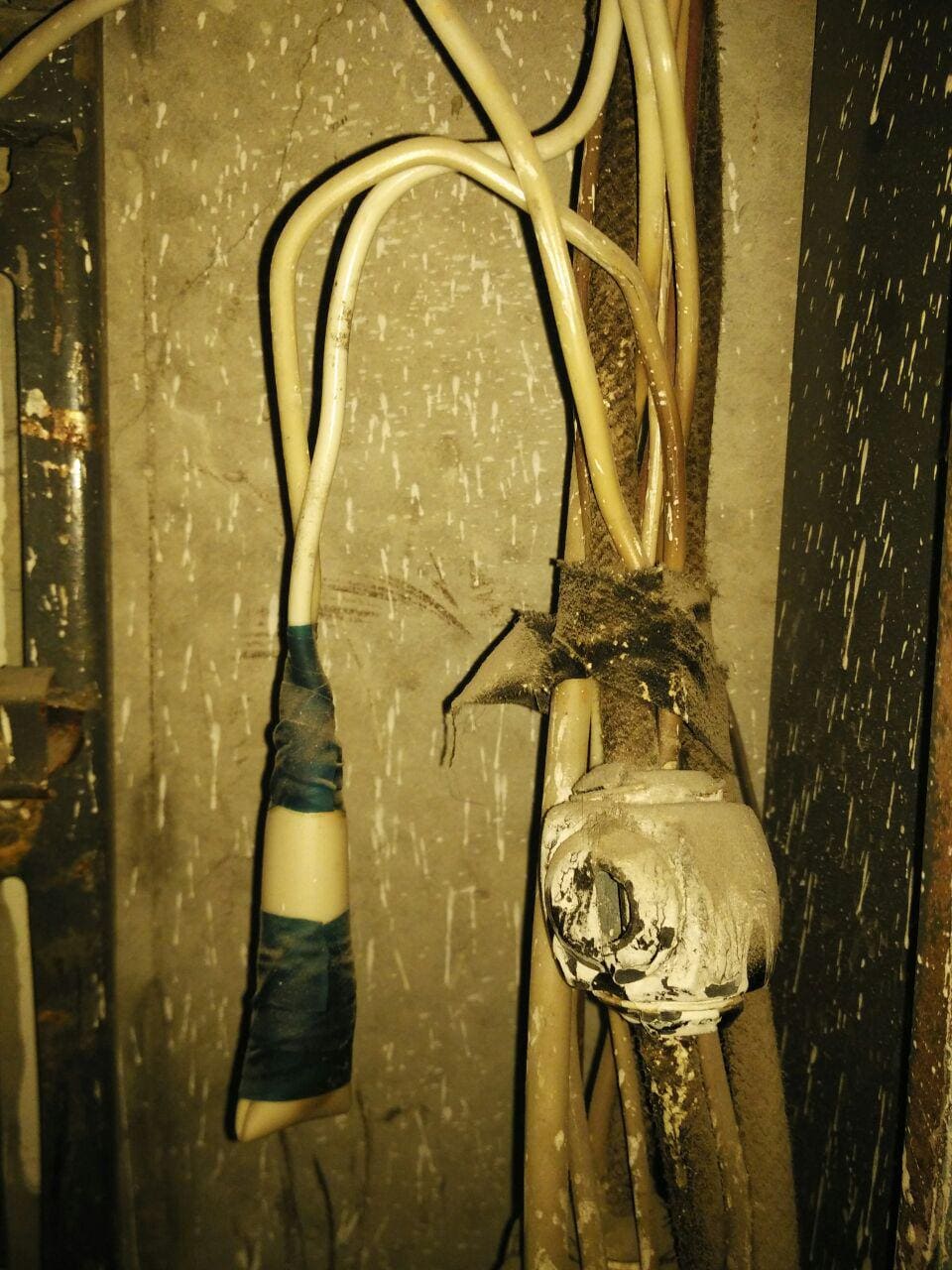

В Вашем случае, это попытка прежних жильцов, организовать, в масштабе одной квартиры, систему TNCS, что в МКД не допускается правилами.mapkys писал(а):Источник цитаты Тем не менее, хотелось бы понять, что это за странное дополнительное "зануление". Хотя бы на уровне теории, применительно к практике.

4.Никакого "заземления" из стояка, ни под каким соусом - старым или новым - использовать нельзя, нужно делать своё заземление ТТ от арматуры стен.
