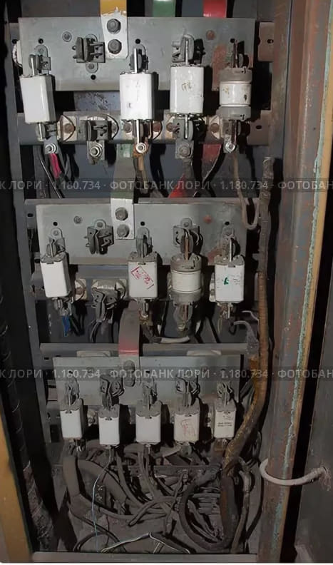

Serg писал(а):Источник цитатыСняли помещение на старом заводе (раньше было производство, заземление по контуру и в щитке)
Хотим подключиться к существующей сети с нашим счетчиком, 3 фазы.

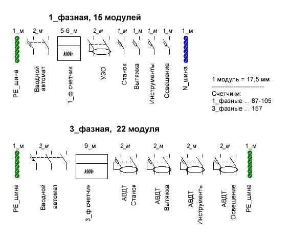

Что должно быть еще в щитке?
Вот варианты (по количеству фаз, групп и модульности щитка), требующие критики, обсуждения и утверждения ... потом нарисуем конкретную схему. :smile:

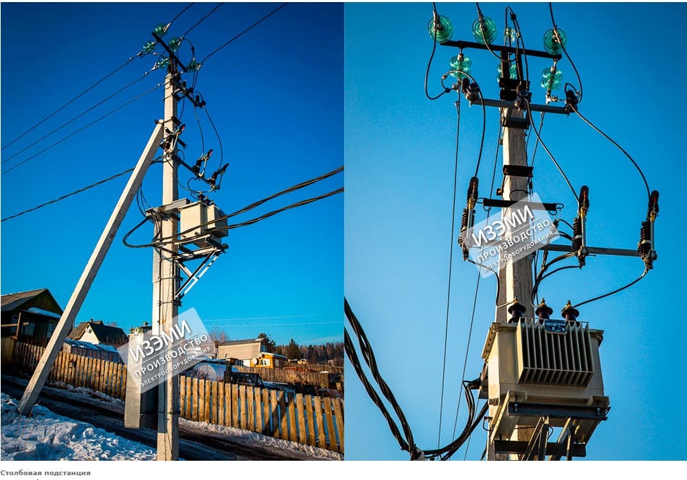

Есть дом в котором нет света и столб трансформаторный (это для понимания ситуации)
Верно ли я понял, что у Вас, что-то подобное ...

Да я пошутил. Примерно вот такое, откуда берем питание (фото из интернета)

Serg писал(а):Источник цитатыДа я пошутил. Примерно вот такое, откуда берем питание (фото из интернета)
Гм ... дык, а какие советы ждете о нас, если мы не знаем ... ни про питающую линию, ни про питающее оборудование Вашего дома?

Это не дом, а завод и он развалился. Т.е. мне надо Вызвать Гос. электрика, составить проект, утвердить) Это не имеет смысла конкретно в данной ситуации.
