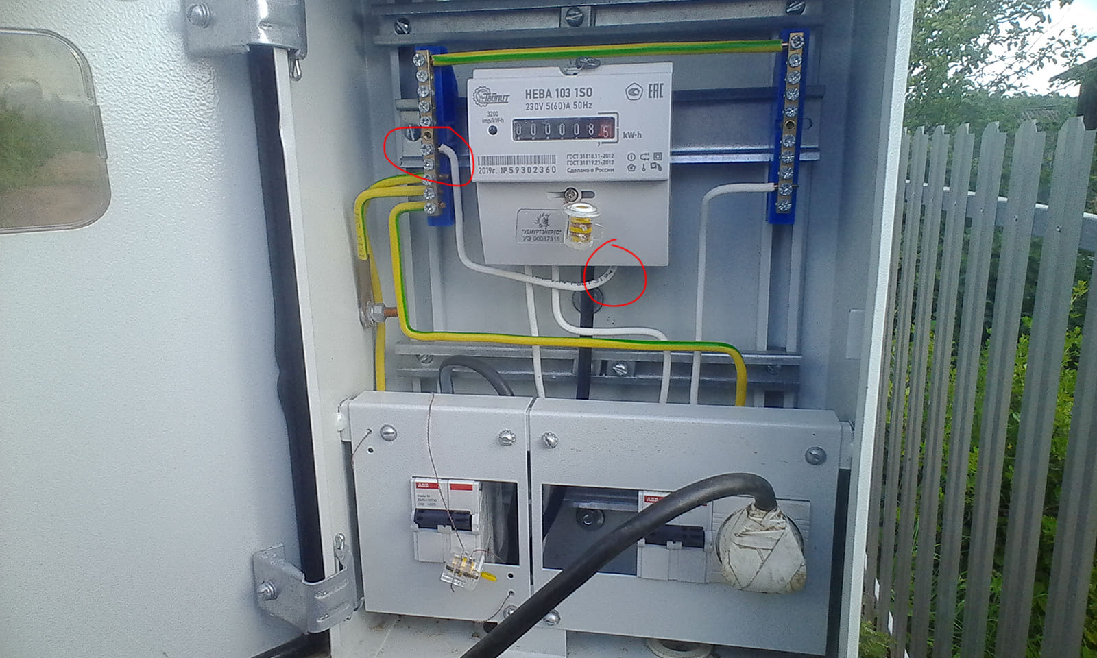

ПАВ писал(а):Источник цитаты ПАВ » Сегодня, 06:55
boniborn писал(а):Источник цитаты Спасибо, нашёл таки важную фразу, которую искал! "Потенциал будет стекать к заземлителю", теперь понятно что к чему!!!
Присоединюсь к elalex- что такое потенциал в данном случае, где он тут берется, откуда появляется??? Земля заземлена, ну так господь сотворил, штырь или несколько, вбитые в нее вроде тоже заземлены, проводник от них к ящику вроде целый, или нет? Человек стоит на заземленной Земле, касается заземленного ВРУ и т.п. и ощущает потенциал? Как, каким образом, за счет каких неведомых сил?
1.ПАВ, представьте себе , как будет работать эта схема, если оторвется заземляющий проводник , отходящий к повторному заземлителю. В этом случае нулевой ток будет протекать по правой шине N – перемычке – по левой шине и далее через Э.С. в систему. В этом случае эти шины, а также корпус щитка , который соединен с левой шиной, будут иметь некоторое напряжение (разность потенциалов) по отношению к земле , и если присоединить к левой шине заземляющий проводник от заземлителя , то по этому проводнику начнет стекать часть нулевого тока, уравнивая потенциал левой шинки (теперь уже ГЗШ) с потенциалом земли. Вот под этим уравниванием потенциала левой шинки и потенциала заземлителя я и имел ввиду « стекание потенциала».
2.1 нет соединения корпуса ВРУ с землей, а корпус соединен c нулем
2.2 имеется большое переходное сопротивление в месте присоединения заземляющего проводника к шине ГЗШ.
2.3. Если PEN проводник на шине ГЗШ расположен так, что нулевой ток протекая по ней, протекает также по участкам , где присоединены заземления РЕ. В нашем случае , если бы PEN проводник подключался на ГЗШ (левой шине) на самой нижней клемме, то есть нулевой ток проходя к Э.С. протекал бы и по точкам , где присоединены проводники РЕ.

Зачем мне такие страсти представлять? Есть конкретный случай- все целое, заземленное и током ё...ет при касании за ящик.
Я этого не вижу-...2.1 нет соединения корпуса ВРУ с землей, а корпус соединен c нулем, есть фото внутренностей, есть болт с приходящими ж/з проводниками... и вы тоже, а ТС дать фото не сподобился.
Что будет при обрыве- вопрос второй. А тут или нечистая электрическая сила и просто нечистая.

ПАВ писал(а):Источник цитаты ПАВ » Сегодня, 13:28
Зачем мне такие страсти представлять? Есть конкретный случай- все целое, заземленное и током ё...ет при касании за ящик. Я этого не вижу-...2.1 нет соединения корпуса ВРУ с землей, а корпус соединен c нулем, есть фото внутренностей, есть болт с приходящими ж/з проводниками... и вы тоже, а ТС дать фото не сподобился.Что будет при обрыве- вопрос второй. А тут или нечистая электрическая сила и просто нечистая.
В пункте 1 (Сегодня, 06:55 ) я скорее отвечал "вольтанутому по фазе на вопрос , что такое потенциал.
Теперь насчет "ё...ет при касании ". Если это действительно было , то надо искать причину, надо провести комплекс испытаний. Допустим обязательно я бы проверил сопротивление заземлителя, если оно как у "ТТешника вольтанутого по фазе" 5000-10000 Ом или вообще его нет, то когда человек касается корпуса щитка, он включается в цепь параллельно заземлителю , а при сопротивлении человека 1000-3000 Ом по нему и начнет стекать ток, который он конечно почувствует.

boniborn писал(а):
кви-45 писал(а):Источник цитаты
boniborn писал(а):Источник цитаты Непрочитанное сообщение boniborn » 26 минут назад
кви-45 писал(а):У вас фаза эл.питания подается через автомат на Э.С., а PEN проводник подается напрямую. Чтобы все было правильно надо проводник (крайний справа на колодке счетчика), который выходя из счетчика присоединяется на правую шинку N (это PEN проводник) пересоединить на левую шинку выше той точки, к которой подсоединен заземляющий проводник от заземлителя т.е. ближе к перемычке между двумя шинками. Тогда правая шинка будет шиной N.
Если я правильно понял, то мне нужно подключить рабочий ноль к шине заземления слева, а потом уже перебросить другим проводом на нулевую шину, так?
У вас на снимке два черных провода. Один уходит на автомат - это фаза, а второй уходит на электросчетчик напрямую - это не рабочий нуль N как вы думаете, а PEN проводник, проходящий через Э.С. Чтобы разделить этот PEN проводник на нулевой защитный проводник РЕ и нулевой рабочий проводник N вам надо PEN проводник выходящий из Э.С. (правый крайний) подсоединить на шину (слева на снимке ) куда присоединен заземляющий проводник, приходящий от заземлителя (на шинке слева третий контакт снизу). Подсоединять PEN проводник надо выше , чтобы не наводилось напряжение на РЕ проводниках (потенциал бедет стекать по заземляющему проводнику к заземлителю)
Перебрасывать вам ничего не надо, , у вас уже есть перемычка (которая сверху), а правая шина на снимке это и есть шина N.
Согласен с Константином вам полезно будет почитать материал по ссылке , указаной им.
Провод перебросил, сколько хватило расстояния, потом когда буду менять на более толстые - сделаю вторым сверху, под жёлтым сразу.

Сообщение elalex » 16 июл 2019, 17:43
Заземлить ноль после счётчика - это чудесно!
Что было раньше, что осталось теперь.
Можно отключить всю нагрузку и посмотреть, сколько накручивает счётчик напрасно.

Сообщение elalex » 16 июл 2019, 17:57
Реверса там нет, есть утекание с ноля на землю, которое счётчик умножает на 220В.
Идет дополнительный доход сетям. И монтаж щитка, наверно, сделали сети.
