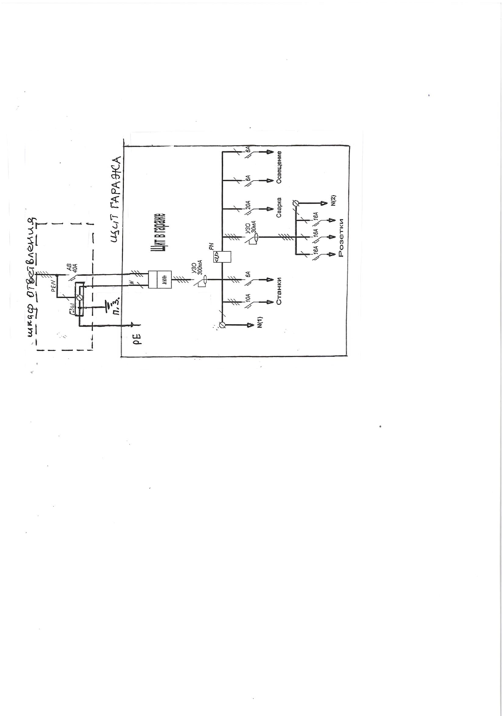

TOPMO3 писал(а):Источник цитаты Вот мое представление о щитке в гараже.
1. Согласен со схемой , только мне удобней ее рассматривать вот так:

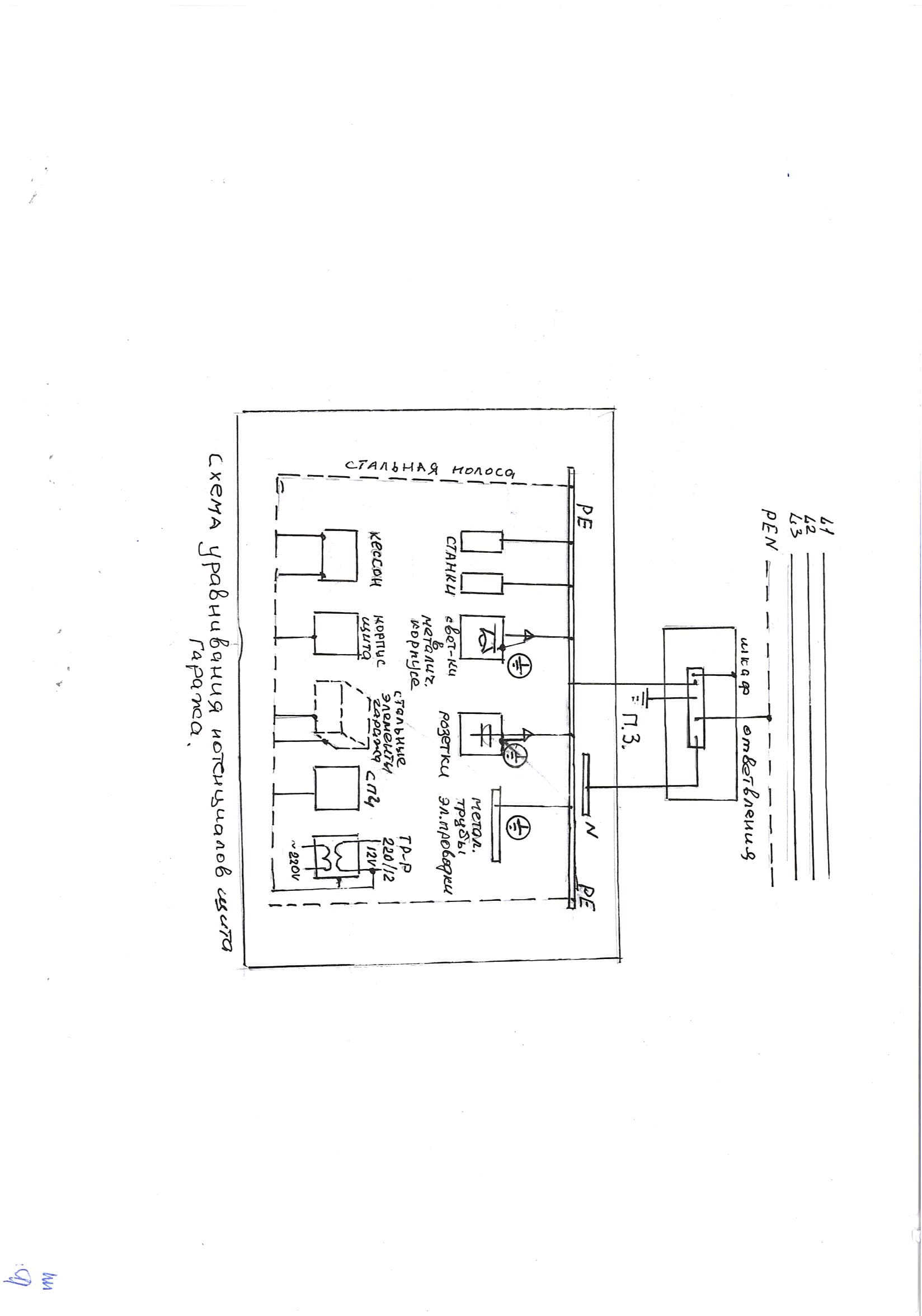

2. Считаю также надо составить схему уравнивания потенциалов. Мой вариант вот такой:

TOPMO3 писал(а):
Rfractal писал(а):Источник цитатыЕдинственное переживаю за отгорание нейтрали дальше обще-гаражного щита и отсутствием заземления около вводного щита в щитовую.
Подскажите УЗМ 3х фазное дружит с электромоторами?
А на фиг станку УЗМ ... тама нету нейтрали и ему до лампочки на этот обрыв? :biggrin:
УЗМ потребуется (коли так боитеся), только на линиях розеток и освещения.
Обратите внимание на автоматы для питания станков. :wink:
После счетчика не ставить АВ 32А? сразу на УЗО 300мА?

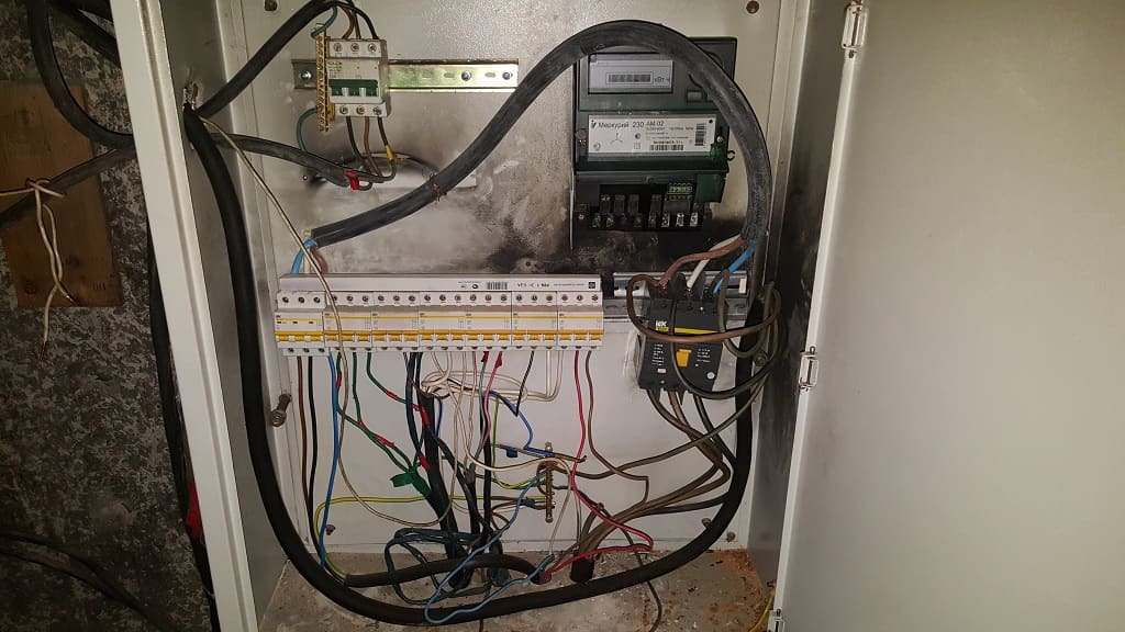

Вчера смог посмотреть счетчик в обще-гаражном щите Меркурий 230 3ф 100А и печальное зрелище в ВРУ. :sad:
ВРУ
