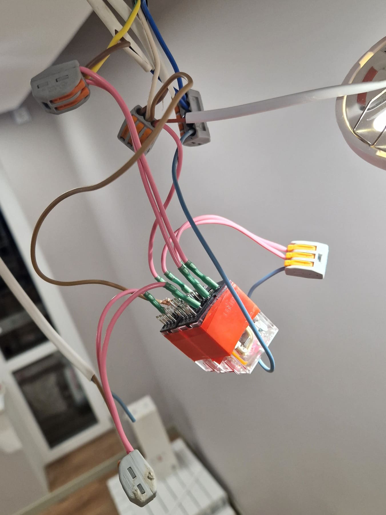

Собрал как на начальной схеме - по отдельности не выключается, если включить оба выключателя.
Помогите, пожалуйста, на чайниковом языке как от этого избавиться?
Сборка на фото, просьба строго не судить, еще не финальный вариант (еще и конекторов не было в магазине в нужном количестве) :)

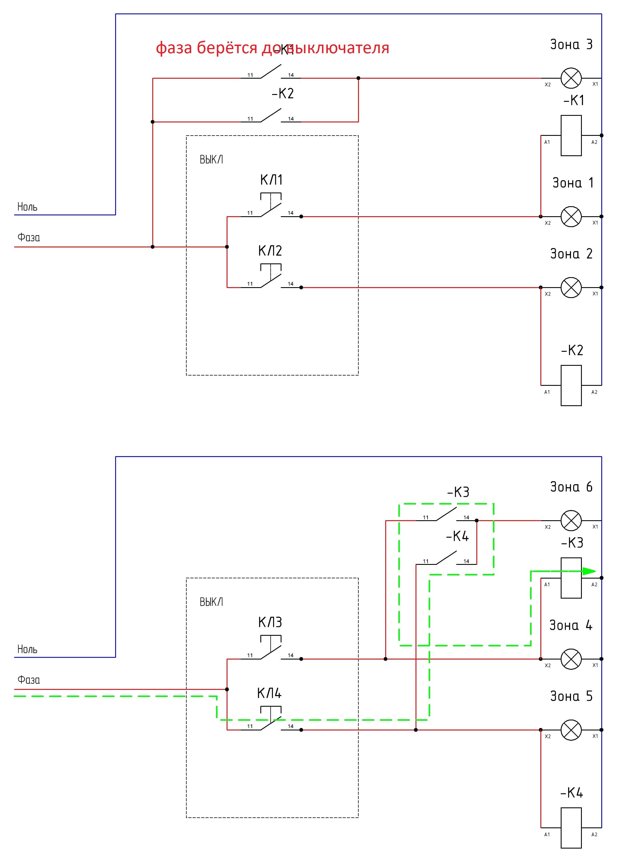

По верхней схеме фаза берётся до вкл - из распаечной коробки. Скорее всего ошибка в подключении.
