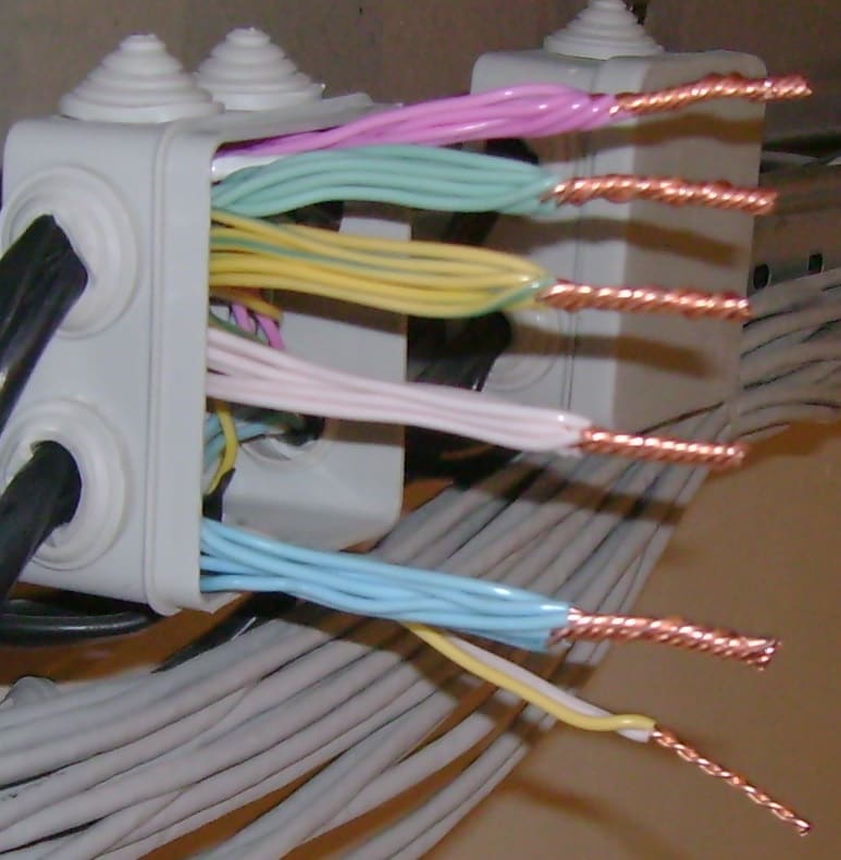

Еще пару вопросов:
1. Монтаж внутри щитка проводом ПуГВ пойдет?

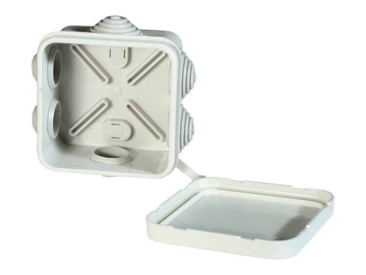

2. Т.к. проводка пойдет по потолку и потолок потом будет зашиваться гипсокартоном, то есть мысль вместо распредкоробок применить углубленные подрозетники и монтаж сделать в них (за розеткой/выключателем). Мало ли что-то еще подключить понадобится (маловероятно).

aleksey.RU
Сообщения: 1397
Репутация: 137
Откуда: СССР
Электрощит в двушку
Сообщение aleksey.RU » 28 окт 2022, 09:57
Ivan_M писал(а):Источник цитаты Монтаж внутри щитка проводом ПуГВ пойдет?
так и делают
Ivan_M писал(а):Источник цитаты Т.к. проводка пойдет по потолку и потолок потом будет зашиваться гипсокартоном
ну и ставте коробки прям на потолок
Вы что в них лазить собираетесь? Включите проверьте всю проводку и закрывайте потолком. Кабель можно без гофры

За много лет проживания в квартире пока не приходилось в коробки лезть. В таких на потолке и планировал монтаж сделать. Кабель в гофре будет на потолке. Цена на гофру невелика, да и закуплена уже вместе с проводом. Осталось комплектуха под щиток, розетки и выключатели и можно приступать к проводке.

Потом ПОС-61 с канифолью
