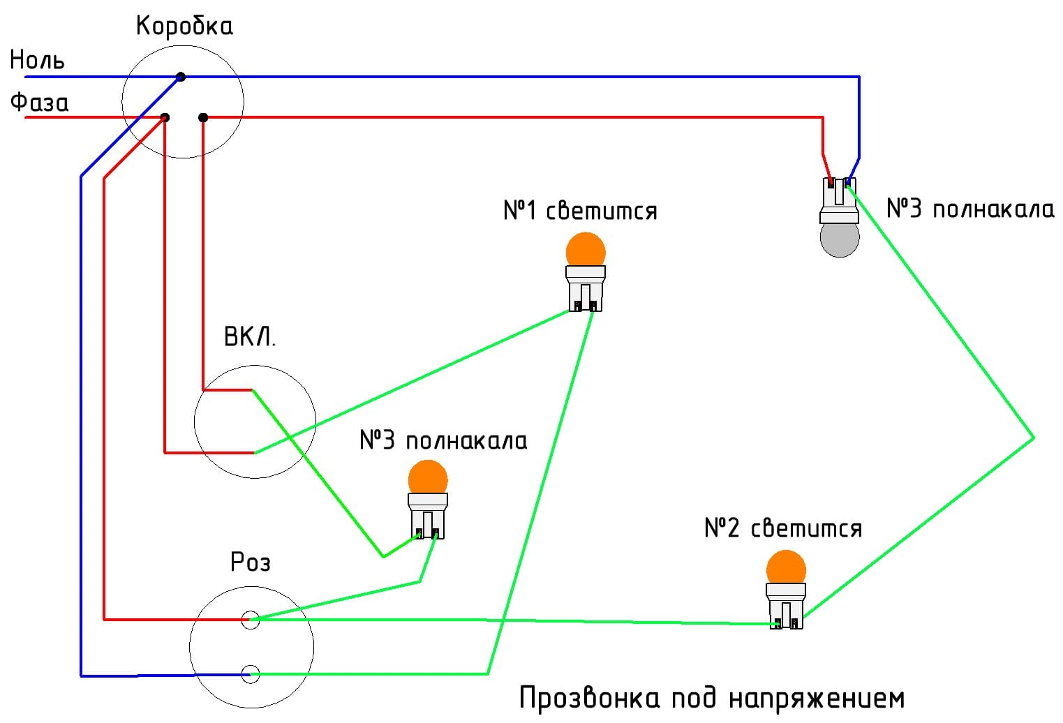

Вкрутите 1 лампочку в люстру и подайте на один провод через контрольку фазу с розетки на вкл. По всем трём
Таким образом поймете где перебит провод.
Если лампа светит ярко значит подали на ноль. В старых домах на вкл может рваться ноль.
Если обе лампы засветились в пол накала значит , до люстры провода целы и перебита фаза на вкл.
