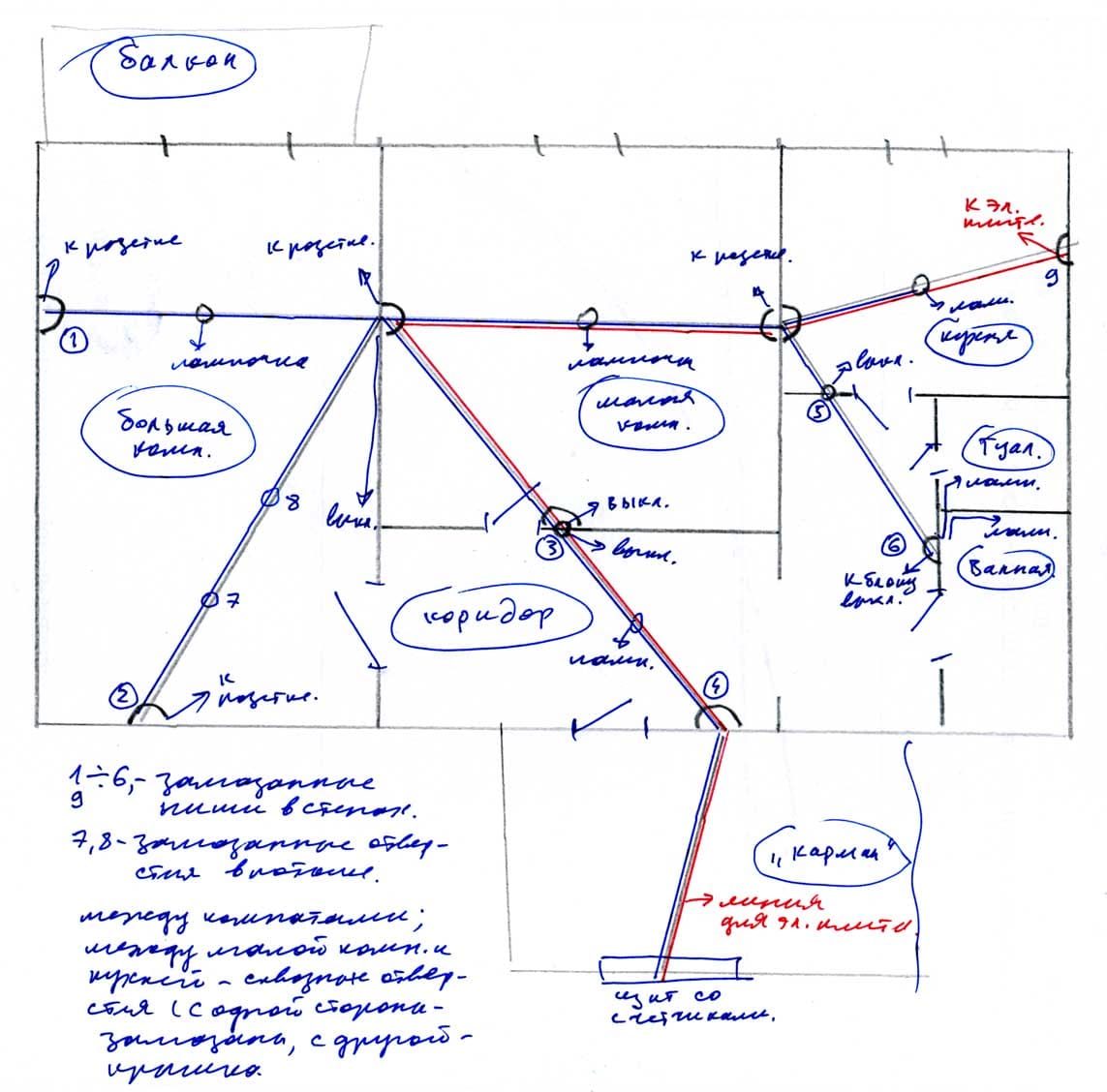

Проводка в трубах на искосок и по диагонали. Проще протянуть в трубе или найти в коробке, чем долбить
Фото с интернета. Дом подобный

aleksey.RU писал(а):Источник цитаты Проводка в трубах на искосок и по диагонали. Проще протянуть в трубе или найти в коробке, чем долбить.
Спасибо , конечно, но мне лучше 30 см стены пробурить буром, а в кладовке уже и ноль и фаза есть, а там и на потолок кинуть, вобщем спасибо вам, я разобрался и понял что да как делать.
